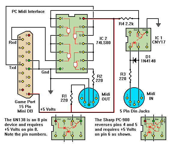

Korzystam z interfejsu midi ze strony edw (załącznik). Chciałbym łączyć moją yamahę S80 z komputerem za pomocą długich kabli (ok 3-4m). Niestety błędy w transmisji pojawiają się już przy 1,7m (najdłuższy kabel jakim da się transmitować to 1,5m). Jak mogę wzmocnić sygnał aby przesyłać dane na więcej niż 1,5m??

Dziwne.. MIDI jest w zasadzie pętlą prądową i nie powinno być takich niespodzianek... może to coś nie tak z kablami? czy z innym interfejsiem/miedzy dwoma instrumentmi te kable działają ok?

Miałem problemy z tą bramką więc zastąpiłem ją odpowiednimi zworai i wszystko działa ok ale tylko do długości 1,5m. Czy nie dałoby się zastąpić tej bramki tranzystorami ?? (bardzo zależy mi na długich kablach- teraz muszę przenosić ją blisko kompa :(

:) masz na mysli 74LS00? jesli tak to mozesz go zastapic przez 04 06 08 (nie wykorzystanych bramek wejscia podlacz pod mase) bo te bramki pracuja jak inwerter negacja negacji daje pozytyw czyli one nie zmieniaja sygnalu tylko go wzmacniaja i poprawiaja (formuja) ksztalt :idea: nie wiem jakie miales klopoty ale zeby sprawdzic czy dziala wystarczy na wejscie podac 5V to na wyjsciu powinno byc 0V za to na nastepnej bramce (polaczonej w szereg) powinno byc znowu 5V :wink:

Może trafiłem na jakiś felerny model:) czym się różni od 74ls00 74hct00

:) :arrow: LS00
:arrow: HCT00
:arrow: troche o bramkach roznia sie technologia wykonania ale w Twoim przypadku nie ma znaczenia ktory znich zastosujesz :wink:
