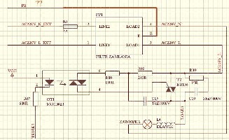

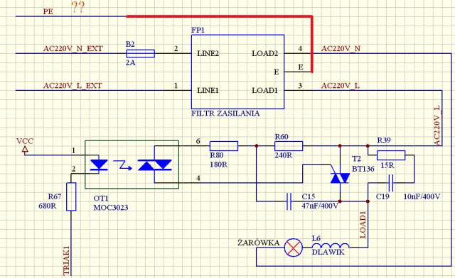

Witam,
chciałem zapytać w jaki sposób powinienem podłączyć do układu fazowego sterowania triakami przewód PE, aby wszystko było zgodnie z normami a przede wszystkim bezpiecznie.
Poniżej schemat układu, a poniżej link do schametu filtra który stosuje.
Filtr ma wyprowadznie do którego powinno się podłączać taki przewód, ale co powinienem zrobić w sytuacji kiedy nie stosowałbym takiego filtra: połączyć przewód N z PE na płytce czy zostawić PE wiszący w powietrzu.
[URL=http://www.filtercon.com.pl/obrazki/k1cd4a.gif ]Schemat filtru napięcia sieciowego[/URL]
Będę bardzo wdzięczny za informacje i pomoc !!
Postautor: ACeK » 14 lis 2005, o 13:03
Obrazek
:) zrobiles chyba blad i odwrotnie wstawiles ten filtr (jesli sie myle to poprawcie mnie) :idea: przewod uziemienia powienien przychodzic z zasilaniem i byc podlaczony do obudowy urzadzenia a jesli obudowa jest plastykowa w tedy wisi w powietrzu jesli nie masz przewodu uziemienia to tez wisi w powietrzu :idea: jesli obudowa jest metalowa to musisz uzyc podlaczenia na trzech przewodach wtyczka z bolcem a bolec w gniezdzie podlaczyc do zera (neutral) :wink:

Postautor: Al555 » 14 lis 2005, o 14:59
[quote="ACeK"]zrobiles chyba blad i odwrotnie wstawiles ten filtr [/quote]
Chyba jednak filtr jest prawidłowo podłączony - LOAD to obciążenie, LINE - linia. Tak mi się wydaje ...
