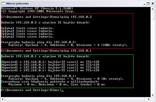

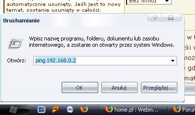

Postautor: end » 12 mar 2006, o 14:49
Jak najprościej sprawdzić czy połączenie między 2 komputerami działa?
Użyj polecenia ping... z "uruchom" lub "wiersz polecenia" na adres IP kompa do którego wysyłasz.
Zobacz załączniki, może coś Ci pomogą.
Zaznaczony na czerwono to ping do kompa mojego kumpla z sieci, niby nie odpowiada.
Zaś jak kolega wysyla do mnie, to jest ping i to dobry (bez strat i dobry czas).
Dla mnie to dziwne zachowanie, bo net u niego działa...
Zaznaczony na zielono to przyklad poprawnie wyglądającego pingu.

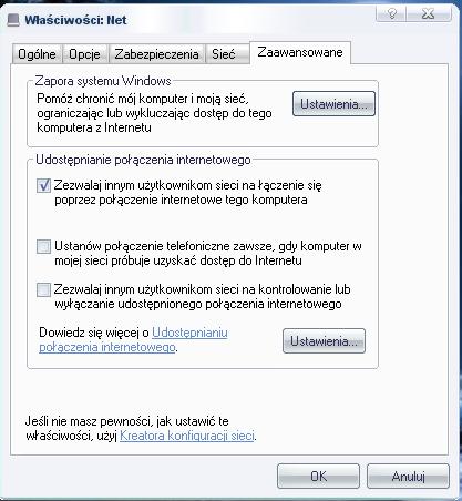

Udostępnianie poł±czenia z internetem w sieci lokanlej.

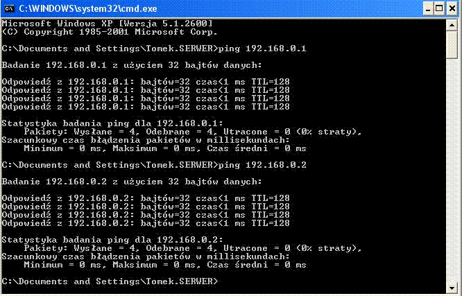

Postautor: RcTomek » 12 mar 2006, o 16:18
Wreszcie zadziałało... :mrgreen: Wielkie dzięki wszystkim za pomoc!
Jeśli nie, i łączysz kompy bezpośrednio KOMP>KOMP trzeba skrosowac odpowiednio kabel, bo innaczej nie uzyskasz połączenia sieciowego.
Połączenie komp-komp i kabelek z przeplotem. Poniżej ping:
Postautor: pajaczek » 12 mar 2006, o 19:03
Takie bardzo dziwne to nie jest, zapewne kolega ma XP, ktory domyslnie wylaczyl odpowiadanie na pingi... ot, takie autokonfigurowanie shita, a wlasciwie jego zapory. Ty o ile dobrze pamietam masz inna zapore (zone alarma?) i pewnie przejela role od systemowej, a jednoczesnie zezwala na pingi. XP bardzo czesto nie odpowiadaja na pingi...
