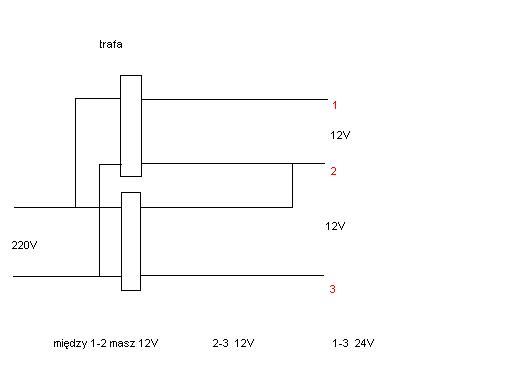

czy mozna połączyć dwa identyczne zasilacze w jeden tzn.
potrzebuje 24V zasilacz do końcóki mocy
ale problem polega na tym że nie moge znaleźć w swoich szpagałach takei9go zasilacza
tymczasowo chciałbym podłaćzyć to do czego kolowiek zeby sprawdzic funkcjonowanie.
czy jezeli zrobie tak jak w bateriach czyli plus do minusa minus do plusa to osiagne moje 24V??
Oczywiście mam dwa identyczne dosłownie nie tylko parametramui marka model wszystko 12V
Pozdrawiam.
Michał M.
marecki
Posty:390
Lokalizacja:Sandomierz
Postautor: marecki » 9 paź 2005, o 19:42
Możesz.... stronę pierwotną wpinasz równolegle podając na każde trafo 220V natomiast stronę wtórną wpinasz szeregowo (koniec I uzwojenia z początkiem II uzwojenia) i masz 2x12V lub jak kto woli 24V :)

Narazie masz jak połączyć dwa trafa ze sobą....
