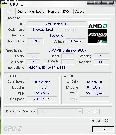

Podniosłem FSB do 155Mhz przy mnożniku x12.5 i jak widać 1934Mhz temp 37C teraz.
Mam pytanie, czy nie zyłuję zbytnio na FSB ?
Troche się boję o HDD i RAM :cry:
Wydaję mi się, że nie... bo czytałem jakiś "fachowy" artykuł o podkręcaniu w którym pisano, że można próbować kręcić parametry do góry (oczywiście wiedząc jak - mnożnik, FSB, Vcore, itp) dopóki sprzęt chodzi stabilnie.
Czyli po takim podkręceniu należałoby zapodać jakieś 'obciążenie' dla procesora (wymagające gra) i obserwować pracę kompa...
Jeżeli wiesza się lub cuś podobnego :lol: to należałoby powrócić do ustawień poprzednich i uznać to za max wydajności...
Ps. O ile pozwolą inne parametry podzespołów w komputerze na podkręcenie.

No to zrobiłem "równe" 2Ghz ! :twisted:
Tzn. w cpu-z pokazuje troszkę mniej, ale BIOS "widzi" 2000Mhz Athlon XP 2600+
Podkręciłem FSB jeszcze troszkę no i proszę...
Więcej nie daję, boje się o HDD i o całą resztę a to i tak w sumie dobry wynik.
Choć marzy mi się wycisnąc około 2,5Ghz 8)
