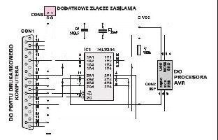

Takie pytanie... czy zamiast wlutować gniazdo w płytkę i potem łączyć kablem nie lepiej i prościej dolutować kabel do płytki a drugi koniec zakończony wtykiem wpiąć w komp?
Czy połączenia pinów w kablu odpowiadają sobie? Tzn. 1-1, 2-2, 3-3... czy może kabel jest krosowany?
...napisałem o takim rozwiązaniu bo mam kabel LPT z jednym wtykiem.. :lol:

Trudno mówić o skrosowaniu kabla drukarkowego, przecież ma wiele żył i różne złącza. Chyba że masz na myśli przedłużacz... ;)
W każdym razie powinno być 1-1, 2-2... czyli łącz zgodnie z numerkami wtyczki.

Postautor: marecki » 9 paź 2005, o 14:57
... Chyba że masz na myśli przedłużacz... ;)
No dokładnie...bo do tego projektu jest właśnie kabel typu "przedłużka" a chodzi mi o wyeliminowanie gniazdo-wtyk na płytce...
Ps. kabelek ma 1.5m w ekranie... nie za długi jeżeli chodzi o błędy w transmisji?

Moim zdaniem za długi, będą już niezłe szpilki widziane przez 74LS244... :(
Procka może nie zmylą, ale dla pewności poblokowałbym wejścia 74LS244 1n do masy.
P.S. Nie pomyl wtyczek damsko-męskich... :mrgreen:

:) w na Twoim schemacie brakuje Ci pary zworek miedzy pinami drukarki zrob je bo czasem mozesz miec :no: mile niespodzianki :wink:
:D
Kod: Zaznacz cały
pin pin 2 12 3 11
:arrow: prog
:arrow: prog inny scalak zworki sa :idea:

Postautor: marecki » 10 paź 2005, o 05:02
Ok... ale ja bazowałem m.in. AVT 871 a tam też ich nie ma.... luknij... :)

Postautor: ACeK » 10 paź 2005, o 06:40
:) looknij to :arrow: z doswiadczenia innych :idea:
:arrow: co nie co o AVT 871 a jesli to Cie nie przekonuje to ich nie rob w koncu w artykule Ep ich nie ma :wink:
:D
BTW moj kabel ma 2 metry i jest ok :idea:

Postautor: marecki » 10 paź 2005, o 16:58
OK... zaufam bardziej doświadczonym.... ale pójdę na kompromis... :lol:
