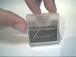

chciałbym wykożystać ten wskaźnik do wskazywania mocy chwilowej wzmacniacza. Jedyny problem jaki mam to to, że nie wiem jak to zrobić. Myślałem nad zrobieniem w ten sposób, że rozkręcając pokrętło Volume szedłby na niego jakis prąd stały i byłby wychylony cały czas tak samo. Jednak uważam, że o wiele lepszym efektem byłaby podskakująca wskazówka w rytm muzyki. Chciałbym to zrobić jaknajprościej się da, najlepiej na jakimś BC550. Nie znam sie zbytnio na tranzystorach, dlatego proszę o pomoc. Ja myślę, że możnaby było zrobić tak: do zasilania podłączyć wskaźnik i tranzystor bipolarny w szeregu i teraz w zalezności od prądu jaki będzie przepuszczać obwód kolektor - emiter, wskazówka będzie się odchylać więcej lub mniej. Problemem wg mnie byłoby, że obwód bramka - emiter niebyłby spolaryzowany(bo po co, jeśli potrzeba nam tylko jedną połówke sygnału). Ale ten brak polaryzacji może wiązać się ze zmianami oporu, bo w momencie połówki dodtaniej obwód BE będzie przewodzić także będzie mały opór, a w momencie połówki ujemnej BE będzie zaporowo, opór będzie wysoki. Teraz jeśli bramke podłączylibyśmy równolegle do toru audio, to ów zmiana oporu powodowała by konkretne zniekształcenia(przy małym oporze większy spadek napięcia - jakby zniekształcenie nieliniowe). Jak zrobić to tak, zeby nie miało żadnego wpływu na audio, działało dobrze i najlepiej było zasilane napięciem niesymetrycznym, ale nie musi tak być :)

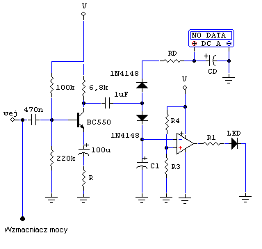

A co myślicie o tym. Tak, jak na początku planowałem, elektronika byłaby podpięta na samym wejściu wzmacniacza równolegle do toru audio. Następnie sygnał z wyjścia line-out byłby wzmacniany przez tranzystor BC550(napięcie na bazie było by 2/3 napięcia zasilania), wzmocnienie regulowałbym poprzez rezystor R, w zależności od potrzeby. Kondensator 1u separowałby sygnał wzmocniony zmienny od składowej stałej. Następnie dwie diody 1n4148 rozdzielały by: połówka dodatnia szła by na układ Taszy, a połówka ujemna na wskaźnik przesterowania. Wskaźnik przesterowania zrobiłbym na opampie(komparator), do wejścia nieodwracającego dałbym stałe napięcie z dzielnika R4, R3. Dioda Led sygnalizowałaby przekroczenie napięcia odniesienia(bym ustalił takie, gdy robi się już przesterowanie). Kond C1 byłbym aby wygładzić połowę sygnału na "stałe" napięcie do porównywania.

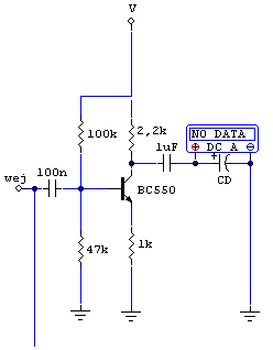

Wracając do tematu wskaźnika, schemat który zamieściłem wyżej jest całkowicie niepoprawny. Powstał w ten sposób, że patrząc na preamp mikrofonowy próbowałem zmajstrować urządzenie dla mnie, nic o tym nie wiedząc. Mam już krótki kurs projektowania stopnia wzmacniającego na tranzystorze bipolarnym typu npn, także mogę zamieścić o co mi chodziło.
[ Dodano: 02-10-2005, 10:52 ]
O to mi chodziło.
Oczywiście połączenie tego amperomierza(mojego wskaźnika) byłoby inne(z diodą jak proponowała tasza - tylko trzeba pamiętać o 0,65V), chciałem jedynie zobaczyć czy wskazóweczka reaguje na sygnał wzmocniony(nawet kond CD nie potrzebny teraz). Niestety przy zasilaniu 5V wskazówka nawet nie drgnie :(. Idea przekazana - stały opór wejściowy, w praktyce niewypał, chyba żeby dodać jeszcze jeden stopień, wtedy naturalnie wskaźnik połączony z diodą w szeregu.
