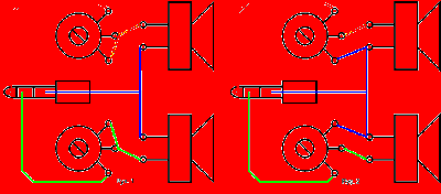

Mam prosbe: czy mogl by ktos pokazac prosty schemacik jak umiescic potencjometr pomiedzy wyjsciem audio a glosnikiem? Mam karte dzwiekowa Creative AWE64 ISA, ktora daje wzmocniony glos do tego stopnia ze ciagna na tym dosc duze glosniki, ale chcialbym miec mozliwosc zmiany poziomu glosu nie tylko z traya w windowsie;) Dotychczas nie mam problemow ani z karta ani z kompem (od paru lat na roznych maszynach) Dzieki z gory!

Czyli od gniazda speaker na karcie musze dojsc do potencjometra tak ;) ? Sorka moze wyrazilem sie nie dokladnie ale chce regulowac obydwa glosniki jednoczesnie (rozumiem ze ten schemat zastosowac mam tak samo dla lewego i prawego glosnika) ten schemat naprawde wyglada na bardzo prosty dla Ciebie to pewnie zabawne, ale czy moglbys jakos tak narysowac po prostu gniazdo potem do niego podlaczyc potencjometr potem do potencjometra glosniki jak z dzieckiem jestem kompletnym laikiem :562: Aha moze to wazne ale ta karta ma wbudowany uklad wzmacniajacy i to niezly jak na taki sprzet chyba ten fakt pominalem..

:) Ja mam sound blaster awe64 gold model CT4540 i w moim wyjscie sygnalu jest na chinchach czyli osobno lewy i prawy kanal. Nie wiem jak jest w Twoim przypadku. Ale jesli masz chinche to podlaczasz tak jak narysowal The End to znaczy wyjscie z chinche (srodkowe) do IN na schemacie czyli na potencjometr a masa chincha na mase potecjometru GND i glosnika (czyli podlaczasz sie na zewnetrzne nozki potecjometra) do pozostalej pustej srodkowej nozki (suwak) podlaczasz swoj glosnik. Zrob tak samo dla drugiego kanalu. Bedziesz mial osobna regulacje dla glosnikow czyli od razu rodzaj balans i regulacja glosnosci. To rozwiazanie ma wade ze bedziesz musial uzyc dosyc duzej mocy potencjometry. Jesli w Twoim przypadku jest wyjscie typu maly jack to sposob jest taki sam z tym ze wtedy masa jest wspolna. Srodkowa czesc mini jacka to wyjscie kanalu prawego a czubek (szpic) to kanal lewy. Jesli nie masz wprawy z elektronika a zalezy Ci na takiej regulacji to moze lepiej kupic sobie takie proste glosniczki ze wzmacniaczem i w nich jest gotowy uklad regolacji na zewnatrz :wink:

Dzieki Acek! The End dal mis schemat ze wzmacniaczem ale nie wiedzialem o co chodzi bo rysunek byl uciety gdyby za wzmacniaczem na wyjsciu postawil glosnik zajazyl bym o co chodzi..Obrazek Jestem pewien ze wiecie jak to zrobic tylko nie zawsze wiecie jak to przedstawic amatorowi zapomnieliscie jak to bylo na poczatku czy z mlekiem matki dostaliscie umiejetnosci? ;) Pozdro dla wszystkich!

OK TheEnd moze ja sie niedokladnie wyrazam, ale pisalem juz ze mam kompa z SB AWE64 ISA ktora ma wbudowany wzmacniacz, wiec sygnal jest wzmocniony ofszem jest mozliwosc regulacji sygnaly wej ale z poziomu windowsa, a ja chce po prostu regulowac sygnal na wyjsciu bo mnie to zawsze denerwowalo, ze jak uruchamiam jakis program muzyczny albo giere na pelnym ekranie to musze zminimalizowac ten program i grzebac przy ikonie glosu w trayu. Nawet nie widze mozliwosci zmiany tego sysgnalu na we bo nie chce karty paprac dodatkowymi kablami. Zatem jesli istnieje jakies niebezpieczenstwo w zwiazku z regulacja za karta to napiszcie mi wkoncu o co chodzi, spale karte? JA CHCE TYLKO PRZYCISZYC DZWIEK! Nie chce stawiac dodatkowego wzmacniacza albo czegokolwiek dodatkowego tylko taki maly potencjometr hmmm... ? :568: Chodzi mi o prosty rysunek - wiecie gniazdo jacka na karcie z niej wychodza kable, dochodza do tego potencjometra ma 3 nozki ;) + 1 na uziemienie, no powiedzmy, ze ktos narysuje ktoey kabel do ktorej nozki przyczepic, a potem z tego potencjometra na glosnik... Buuu... ACeK przedstawil sprawe jasno na schemacie ale... JESTEM KOMPLETNYM LAMEREM!!!

Może się mylę, ale wydaje mi się, że przy potencjometrze włączonym w ten sposób pojawi się problem:
Głośnik ma 4 lub 8 OHM. Aby móc sensownie regulować głośnością, potencjometr musi dawać możliwość ustawiania małych wartości z dużą dokładnością. Jednocześnie musi mieć dużo Ohmów, żeby nie tracić na nim mocy. Nawet logarytmiczny, np. 10 kOhm, nie pozwoli ustawić 0,5 Ohm.
A łopatologicznie - aby zmiejszyć moc na głośniku 2 razy musimy ustawić na potencjometrze opór równy impedancji głośnika, czyli 4 czy 8 omów. Jak chcemy ściszyć o 10%, to musimy ustawić 0,4 lub 0,8 oma, czyli malutkie wartości. A jak weźmiemy mały potencjometr, np 100 Omów, to znowu będziemy tracić sporo mocy.
Może lepiej odpiąć nóżkę od masy?
A co do sterowania oboma kanałami na raz, trzeba kupić podwójny potencjometr.

:) Tu masz dwa rozne przyklady jak mozna podlaczyc potencjometry (Rys. 1 wydaje sie lepsza opcja) prosciej juz chyba sie :no: da rozrysowac :wink:

ACek o ile pamiętam jak stawiałem pierwsze kroki w elektronice to regulowałem głośność potencjometrem drutowym (ok 25 Ohm) podpiętym bezpośrednio pod głośnik. Ale nie tędy droga.... Potencjometry stosuje się prawie zawsze na liniach sygnałowych a nie mocy. :)

:) Moze bys raczyl przeczytac posty i przeanalizowac schemat Rys. 1 (potencjometr uzyty jako opornik regulowany) by dostrzec ze tam potencjometr rowniez jest podpiety bezposrednio pod glosnik (jesli masz problem z analiza schematow to moge Ci sprobowac wytlumaczyc :idea:). Rys. 2 klasyczny uklad potecjometryczny. Jesli bys widzial ta karte to bys odkryl ze ona jest wykonana calkowicie w technologi smd i teraz proponujesz ciecie sciezek komus kto ma problem z tak prosta sprawa??? Juz kilka osob o tym pisalo ze to nie jest najlepszy sposob ale jesli ktos sie upiera to jego prywatna sprawa :no: sadzisz? Jesli chodzi o inne sposoby rozwiazania problemu zaproponowalem dwa inne. Ja osobiscie niegdy nie lubie ingerowac w uklad przez ciecie sciezek :wink:

No to w takim wypadku pozostaje tylko ten R na wyj. (większej mocy)

M@rek ja bym Ci proponowal zaklejenie czegos innego ale nie o to tu chodzi nie? Zamiast sie wymadrzac pomogl bys tak jak ACeK (o to mi wlasnie chodzilo! ;)) Choc cierpliwosc ma pewnie na wyczerpaniu... :) Nie czytalem wszystkich postow na ten temat bo nie mam za wiele czasu Obrazek Aha napisalem przeciez ze ten potencjometr ma 4 nozki w sumie, wiec podwojny, tak chyba na logike biorac, chyba jest nie ZenObi ? "A co do sterowania oboma kanałami na raz, trzeba kupić podwójny potencjometr" Ale reszte sam juz wykonam chodzilo mi wlasnie o to jak to podlaczyc bo potencjometry mam 4 na obodowie od starego wzmacniacza od "Romantiki" (taki ruski sprzet moze ktos wie o co chodzi;) a glosniki wypas przynajmniej dla mnie tez od tego sprzeta, zebyscie widzieli jak sie pieknie spalil, splynela izolacja z tranzystorow...szkoda bylo potrafil na poprawinach dac niezle czadu jesli was zainteresuje wstawie fotke wzmacniacza i glosnikow) pozdro dla wszystkich i wielkaaa dziekowa!!!

Nie, nie jest podwójny. Na logikę rzecz biorąc, to ze schematu widać, że zwykły potencjometr ma co najmniej 3 nóżki, więc podwójny ma mieć co najmniej 6. Twój ma trzy i 1 na uziemienie obudowy. A nóżka do obudowy to tylko po to, żeby nic nie brzęczało ;)
