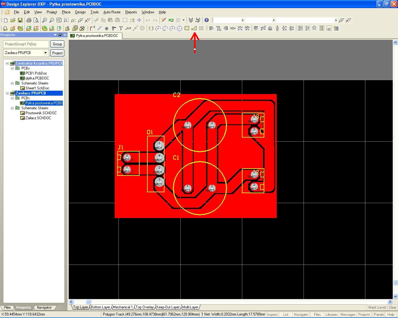

czy ktoś może wie jak oblać ścieżki masą w Protelu DXP ? W 99SE było to trochę zwariowane, ale w DXP przeszli sami siebie.
wielkie dzięki

Rozumiem, ze chodzi o taki efekt jak w załaczniku? To czerwoną strzałka zaznaczyłem co nalezy wybra z paska menu ;)
