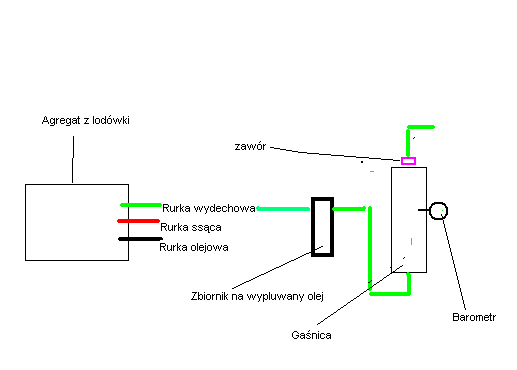

Pozatym chciałem zrobić to trochę bardziej prymitywnie...
Tak jak na obrazku (też prymitywnym)
Wiem, że ma za żadnych zabezpieczeń ale po prostu będe to włączał na chwile, aż napompuje kilka Bar i wyłącze...
Na wydmuchanie kurzu mi to styknie a i może z czasem zmodyfikuję trochę ten wynalazek.

Ja agregaty wykorzystuję, ale jako pompy próżniowe. Rzeczywiście początkowo pluło olejem, lecz szczęśliwie przestało dość szybko :)

No tak, ale czy nie wypluł całego oleju?
Czy po prostu do pewnego momentu pluje a później olej spada do poziomu w którym już jest o.k..
Musi pewnie stać idealnie poziomo :)

No i tutaj mam pytanie...czy to będzie cały czas "pluć" tym olejem?
Bo w końcu on "wypluje" wszystko i zatrze się silnik...
Używamy takiego kompresora w pracy do napędzania palników przy produkcji neonów.
Chodzi praktycznie non stop przez prawie 7 lat i jeszcze się nie zatarł (tak że możesz być spokojny).
Olejem wprawdzie nie pluje ale są pary oleju co da się wyczuć po dłuższej pracy
(w pomieszczeniu unosi się charakterystyczny zapach oleju).
Ps. Na marginesie dodam że chodzi o sprężarkę trójfazową (nie wiem jak jest z mniejszymi ale chyba podobnie).
