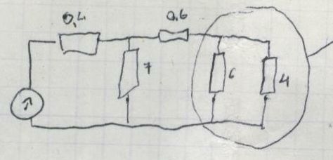

Jaka wartośc musi mieć siła elektromotoryczna E , aby prąd

Jaka wartośc musi mieć siła elektromotoryczna E , aby prąd J wynosil 1A???

Postautor: radzio » 22 sie 2005, o 19:29
3,4V (o ile sie nie pomyliłem w obliczeniach - policz sam i się okaże czy sie nie pomyliłem :wink:)

Postautor: fuzjer » 22 sie 2005, o 22:06
Gdybym wiedzial jak topoliczyc nie wystawialbym tego na forum :D

Postautor: radzio » 23 sie 2005, o 07:01
Prawo Ohma znamy? I = U / R
No i trzeba policzyć rezystancję zastępczą obwodu. Dla połączenia równoległego 2 rezystorów : Rz = (R1*R2)/R1+R2, a dla większej ilości : 1/Rz = 1/R1 + 1/R2 + ... + 1/Rn
Dla połaczenia szeregowego Rz = R1 + R2 + ... + Rn
