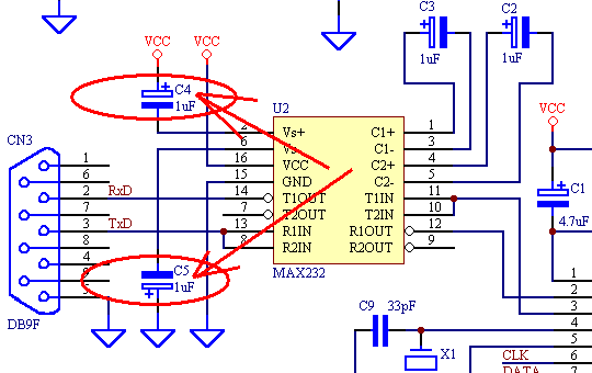

Mam pytanie odnośnie podłączenia kondensatorów (projekt znaleziony w necie). Czy ich polaryzacja jest prawidłowa?

Ale ok. C5 jak najbardziej ok, C4 chyba niezabardzo (ja podlaczam odwrotnie i nie do Vcc a tez do masy - choc niektore noty podaja tez podlaczenie do Vcc, ale kondek tak czy inaczej w odwrotnej polaryzacji).
Acha.. i usun ten podwojny temat !!!!

C4 na odwrót, stanowczo...
aczkolwiek zdarzało mi się te kondensatory powtykać jakkolwiek i MAX (a właściwie ICL) dalej działał....

W tym przypadku nie są konieczne kondensatory elektrolityczne, nie bedziesz musiał wówczas pamietać o polaryzacji :) C4 na 100% odwrotnie. Polecam stronę www.maxim-ic.com tam są bardzo przydatne materiały :)
