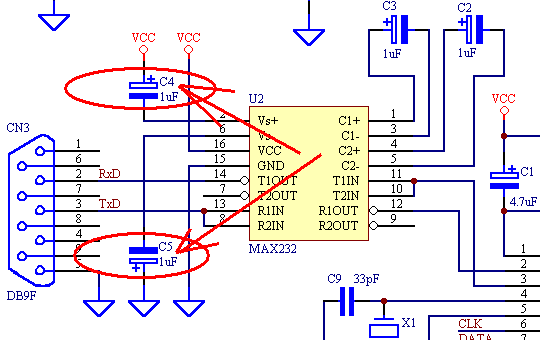

Postautor: elemid » 20 lip 2005, o 23:24
Witam!
Mam pytanie odnośnie podłączenia kondensatorów (projekt znaleziony w necie). Czy ich polaryzacja jest prawidłowa?

Postautor: M@rek » 21 lip 2005, o 09:09
C5 - tak ujemne napięcie (-10V) jest niższe od masy ale co do C4 to chyba Vs+ jest +10V czyli (-)C1 do VCC lub GND zależy od napięcia kondensatora i ,,humorów'' autora a (+)C1 do Vs+ (nie odpowiadam za szkody :mrgreen: ) , w razie wątpliwości podłącz tam zwykłe lub 2 elektrolity(+ do +, - jednego do vcc, - drugiegu do vs+) i zmież miernikiem.
