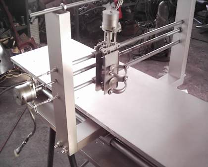

Postautor: awatar100 » 18 cze 2005, o 15:53
e tam zniszczy ..zmusi do innego podejscia :P
np takiego jak moje

a Czy mógłbyś przybliżyć nieco zasadę działania tej maszyny??

Posty:420
Lokalizacja:Gdańsk
Postautor: awatar100 » 19 cze 2005, o 07:45
maszyna ma na kocu frez . frez jest sterowany pc i tak sie to rusza :O

Postautor: ogi__dogi » 19 cze 2005, o 09:12
i możesz tym bez problemu zrobć PCB? SMD też bez problemu?
awatar100
Posty:420
Lokalizacja:Gdańsk
Postautor: awatar100 » 19 cze 2005, o 14:17
dokladnosc jest dosc duza powiedzmy ze w najmniej sprzyjajacyh warunkach 0,2mm :)
