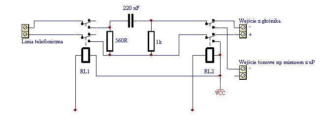

W EdW 6/2005 jest bardzo fajny projekt AVT 2747. Zainteresowało mnie jednak pewne rozwiązanie.
Autor zastosował mostek Gretza
... aby podłączenie do linii telefonicznej nie było zależne od jej biegunowości
Przecież wystarczy wstawić kondensator w szereg (odetnie składową stałą) i zrobić... mniej więcej coś takiego:
Podł±cznie linii tel. do uP
