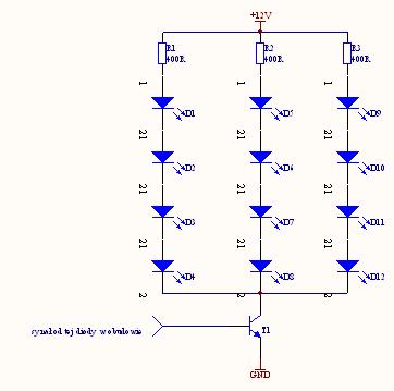

Widze Stab, ze jak Ci ktoś tego nie narysuje to nie zrozumiesz ;) Wiec prosze. Oczywiście uklad jest dobry jestli dioda w obudowie jest właczana przez podanie plusa zasilania, jesli jest właczana przez zwarci do masy, to tranzystor musi być PNP. Ale to juz sprawdzisz voltomierzem. Opcjonalnie mozna jeszcze dodac rezystor na bazie tranzystora, bo bez niego prąd bazy bedzie około 20mA ale to kazdy tranzystor powinien wytrzymac (chyba ;) )

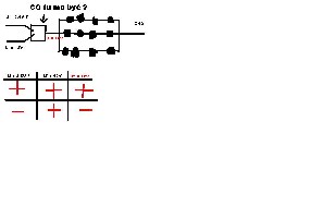

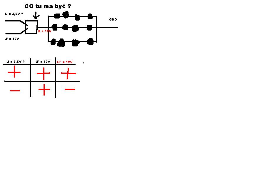

[ Dodano: 28-05-2005, 23:12 ]
zrobilem schemat prosze sie nie smiac czarne kleksy to diody ; ]
no i nie wiem co to ma tam byc uklad scalonu tranzystor czy co ?
jesli wiecie to napiszcie dokladie jaki i jakie parametry
schemat
Znow wypadalo by sie przyjrzec notce Press'a.

ranny, napisz, ze nic nie kumasz, to Ci sie wyloży łopatologicznie, a nie udawaj znawce gdy nie rozumiesz. jak tranzystor NPN to daj BC548, jak NPN to BC558 i po problemie. Kupisz to wszedzie. Kosztuje grosze. Jak chcesz zobaczyc jak to wygląda to prosze tutaj: http://elenota.iele.polsl.gliwice.pl/pd ... /bc548.pdf . Prąd sumaryczny diod nie moze przekroczyć 500 mA ale to chyba Ci wystarczy.
[edit]
na Twoim schemacie brakuje rezystorow w gałeziach z diodami
cztery diody w szeregu na pewno nie zaswiecą z napiecia 3,3V
diody i tranzystory steruje sie pradowo, wiec nie upieraj sie tak przy tych napieciach (oczywiscie tranzystory bibolarne tylko)

ale jeszcze jedno na tym linku jest pokazane jak to wyglada i tam jest E, B, C ktos mi powie gdzie podlaczyc te 3,3 a gdzie 12 ?
Press
Posty:389
Lokalizacja:Wrocław
Postautor: Press » 29 maja 2005, o 03:44
Faktycznie napisałeś, ze sie nie znasz wiec przepraszam, za małe złośliwości ;)
E - emiter
B - baza
C - kolektor
emiter do masy, baza do tej diody co juz masz w kompie, diody do kolektora.

moze zobacz na moj schemat i powiedz mi.... U to ma byc "B" 3,3V a U' to co to ma byc ? E czy C
A moze Ty popatrz na schemat Press'a To cos oznaczone T1 to jest Twoj tranzystor NPN.
- U (jego) gory, czyli wyprowadzenie podpiete do diod, to Kolektor (C),
- z lewej strony (podpisane "sygnal tej diody costam") to Baza (B) - przy okazji sugeruje bys tam jednak uzyl jakiegos rezystora, nawet dosc duzej wartosci
- na dole, podlaczony pod GND jest Emiter (E)
]a jak potrzebujesz pozwolenie na zakup tranzystora o ktorym pisl pajączek to moge Ci wystawić - edyne 50 PLN przelewem na konto
O przepraszam, jedyna osoba upowazniona do wystawiania wspomnianych pozwolen jestem ja ;P
Ps. Press i Max prad Ic:
Wg. np. Fairchilda max Ic dla BC548 to faktycznie 500mA, ale spectech MotorollaSemiconductor opisuje (dla 546,547,548) max Ic na 100mA.
