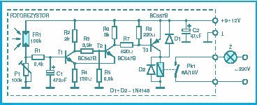

Prosze o pomoc! Potrzebuje aby ktośmi opisal załączony w pliku schemat włącznika zmierzchowego. A dokładniej dlaczego zastosowano elementy o takich a nie innych wartościach i jaka role spelniaja te elementy!!
P1 - służy do ustawienia czułości (poziom oświetlenia, jaki ma włączyć układ)
R1, C1 - układ opóźniający - aby chwilowe przysłonięcie czy oświetlenie fotorezystora nie powodowało zmiany stanu układu.
T1, T2 - przerzutnik Schmitta - zmiana stanu wł/wył następuje przy innym napięciu niż wył/wł - aby tuż na granicy zadziałania układ nie głupiał.
T3 - steruje przekaźnikiem.
Diody przy przekaźniku eliminują przepięcia przy jego właczaniu i wyłaczaniu (gdy przerwiemy gwałtownie prąd płynący przez indukcyjność to cewka stara się zniwelować spadek prądu przez zwiększenie - bardzo gwałtowne - napięcia na jej końcówkach.
