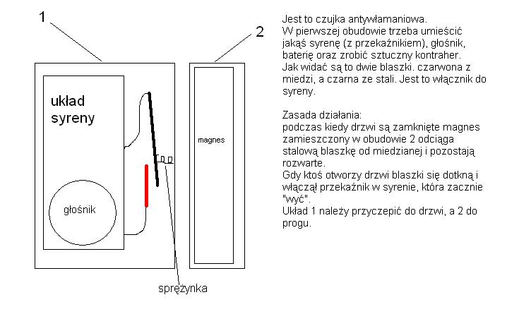

Ja bym ci proponował zrobić tak zwaną czujkę antywłamaniową.
Schemat jej zamieszczam w załączniku.
Czujka alarmowa
Postautor: end » 10 mar 2005, o 14:46
Ale to ma być optoelektroniczny układ... :!:
[ Dodano: 10-03-2005, 14:49 ]
Autor tematu jednak stwierdził że nie musi być to optoelektronika..................
Więc pomysł może się przydać..
