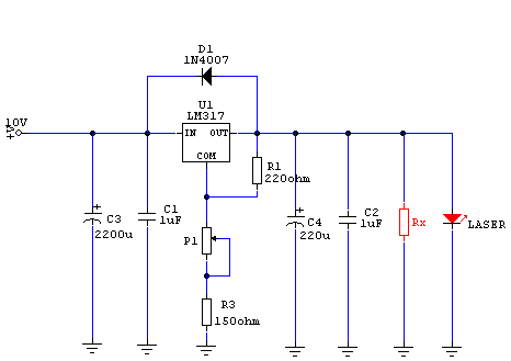

Witam, zdecydowałem się na zrobienie jakiegoś efektu świetlnego z wykorzystaniem lasera czerwonego Hitachi o mocy 50mW.
Wiem, że takie diody potrzebują specjalnego zasilacza w sensie od 2 do 3V.
Moge sam taki zrobić z wykorzystaniem LM317 jednak byc może ma ktoś schemat sprawdzonego i bezpiecznego zasilacza do takich diod lub jest bardziej doświadczony w takich sprawach.
Jak na razie mam takie dwa pomysły.
Z tym Rx to słyszałem że dobrze go zastosować równolegle z dioda więc dlatego on tam jest ale nie wiem jaki opór ma on mieć.
Proszę o jakieś porady, wypowiedzi :)
Ten pierwszy to pierwsza myśl a ten drugi to już po przemyśleniu sprawy trochę poważniej ;)

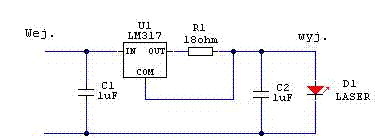

Postautor: end » 6 mar 2005, o 14:52
Piki można "zgasić" wstawiając równolegle diody jak na schemacie ktory zamieściłem (mam go gdzieś z net-u).
Dowiedziałem się że dioda laserowa potrzebuje 115mA max. i trzeba zrobic taki zasilacz ktory da nam te 115mA i nie więcej.Bo dioda wraz ze wzrostem temperatury pobiera więcej prądu a im więcej prądu tym bardziej się grzeje a co za tym idzie? rośnie nam prąd.
Dostałem już schemat i jak już wyprobuję go, to zamieszczę na forum.
P.S. jest na dwuch stabiliaztorach LM317

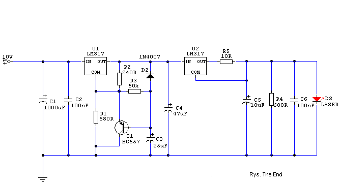

A oto schemat zasilacza.
Pierwszy stabilizator pracuje jako zwykły stabilizator napięcia a drugi jako źródło prądowe.
A ten tranzystor to układ miekkiego startu dla diody.
Dostałem ten schemat od usera Bolek z elektroda.pl
W sumie nie chciał mi go dać ale tłumaczył jak to mam zrobić i w sumie zrobiłem bardzo pdobnie, jadnak nie tak dobrze jak Bolek .
[ Dodano: 06-03-2005, 16:39 ]
No wiem, diody takie są wolne i też się dziwiłem.
Ale kierowałem się tym co jest w załaczniku. Punkt 3

No i mam problem, niby zasilacz prościutki ale coś chyba jest nie tak :?
Prąd jaki powinienem uzyskać to 115mA...
U mnie jak podłącze zasilanie to jest raz ponad 200mA, raz 125mA później 115mA i niby ok, ale jak bym nie pilnował miliaperomierza to nawet bym nie zauważył kiedy prąd podskoczył do bardzo niebezpiecznych wartości...co mogło by uszkodzić laser
Czy to stabilizator się może wzbudza?
Układ został wykonany w tzw. "pająku" ale to chyba nie powinno w niczym przeszkadzać...
Jakieś pomysły?
[ Dodano: 09-04-2005, 13:39 ]
Układ się poprostu wzbudził ale po zastosowaniu kondensatorów 100n więdzy - a wej. i wyj. wszystko śmiga dobrze..
