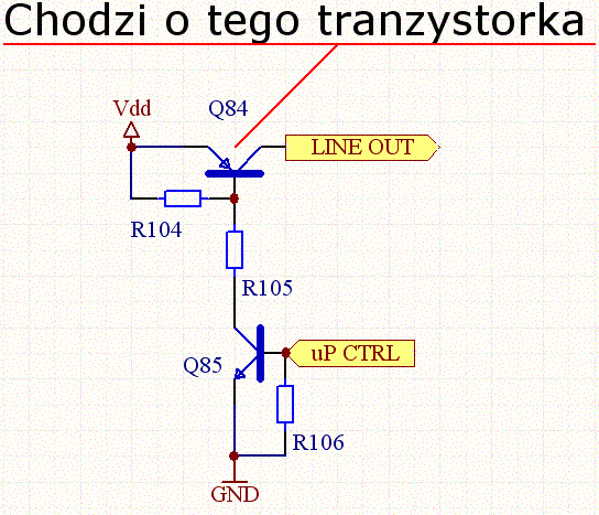

Czy ktoś mi może wytłumaczyć działanie MOSFET'ów. Ale nie chodzi mi o to że tam jest kanał i małe ludki zwane elektronami wchodzą do niego i potem większe mogą przechodzić z źródła do drena - to wiem. Chodzi mi o sposoby użycia (zwłaszcza w technologi cyfrowej) mosfetów typu n i p. Gdyż w mojej aplikacji mam sporo miejsc w których wolałbym użyć fetów niż tranzystorów, ale nie wiem nawet czy się da. Np czy można zastąpić tranzystor pnp w układzie z rysunku?

Link z przykładami bardzo mile widziany.
Zobacz np. przykładowe schematy FTDI (www.ftdichip.com )
- włączanie peryferiów po skonfigurowaniu kostki.
Do niewielkich prądów bardzo fajny jest np. P-MOS smd
MMBF 2202 PT1 dostępny w Seguro, do większych np.
BSP 171 itd, itd.
