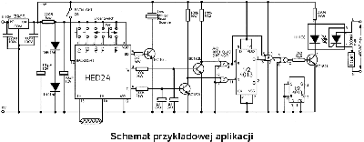

Witam.
Posiadam wyświetlacz serii HED-241 i zrobiony do niego układ. Problem mam z dobraniem odpowiedniego termistora, który by poprawnie działał z tym układem. Na stronie http://zefiryn.tme.pl/arts/pl/ZMIANY/hed241-r.html jest ten układ i tam jest schemat do tego układu (sam schemat zamieściłem również w załaczniku). Podobno zamiennikiem oryginalnego termistora, który w TME kosztuje 30 zł jest Termistor NTC 40 K, ale nigdzie nie moge takiego dostać. Czy jest jakaś szansa na zastosowanie innego termistora.
Z góry bardzo dziękuję za jakąkolwiek pomoc.
Arek

Postautor: wiertacz » 19 lut 2005, o 15:52
Jeśli jesteś pewny , że orginalny termistor jest typu NTC, to możesz użyć dowolnego termistora o tej rezystancji. Problemem będzie jednak zdobycie termistora o rezystancji 40kohm, gdyż jest to wartość nietypowa. Możesz połączyć szeregowo dwa termistory 33kohm i 6,8kohm (wartość sumaryczna 39,8 kohm) - cena w TME ok. 2,2 zł.. Muszą one jednak znajdować się obok siebie aby oba miały jednakową temperaturę.

Postautor: Arek_H » 20 lut 2005, o 11:39
Ok, więc tak zrobię i zobaczę co z tego będzie.
