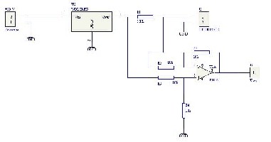

Chcę zrobić pomiar prądu do zasilacza. I wymyśliłem sobie coś takiego jak w załaczniku. I wszystko cacy dopuki wzmacnaicz zasilany jest symetrycznie, ale mam do dyspozycji pojedyncze napięcie, a przy pojedynczym już nie działa jak powinno :(. Czy da się coś wymyślić, zeby to zadziałało przy pojedynczym napieciu? odpada wstawienie rezystora pomiarowego do strony masy, bo wtedy masa na zaciskach wyjściowych będzie pływać :(

Mam taką propozycje. To jest podwujny wzmacniacz operacyjny wiec drugi człon można by wykożystać do wytwożenia napiecia odniesienia. Zewrzeć ze sobą wejścia i na wyjściu bedzie połowa napiecia zasilającego tak jak we wzmacniaczu pomiarowym kiedy prąd przeż rezystor nie płynie. Różnica miedzy wyściami obu wzmacniaczy bedzie 0 jeśli prąd nie bedzie płynął. A gdy prąd połynie to miedzy wyjściami pojawi sie różnica potencjałów proporcjonalna do prądu płynącego przez rezystor pomiarowy R1.

Prościej jest wymienić wzmacniacz na taki który pracuje z pojedynczym zasilaniem np. LM358.

Można też tak:
http://www.google.pl/groups?threadm=40f ... ome.net.pl
(cały wątek)

Dzięki wszystkim za pomoc. Pomogła wymiana wzmacniacza jak zasugerował wiertacz.
