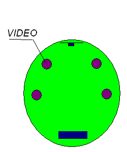

wtyk Svideo : 1- GND (Y) , 2 - GND (Chrom) , 3 - Lumin. (Y) , 4 - Color (Chrom.)
Czyli ... podłącz GND i 3 by mieć obraz
