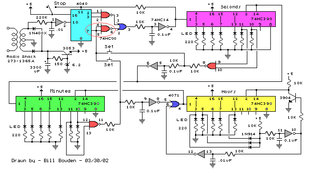

a moze ktos pomoze zaprojektowac pcb :> do takiego sympatycznego zegarka biarnego
