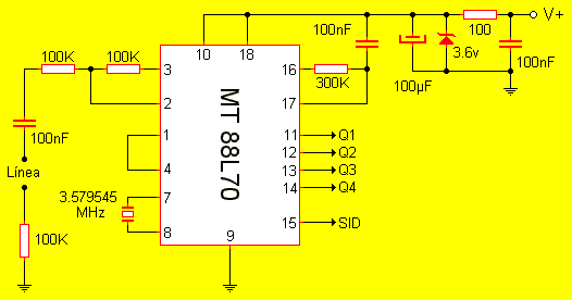

Witam ja mam podobny projekt wiec za bardzo prosze o pomoc :) jakis schemat cokolwiek

Postautor: PICIA » 18 maja 2005, o 06:04
to jest przykład ukladu odbiornika dtmf,jesli pojawi sie odpowiedni ton uklad generuje na wyjsciu odpowiedni stan-pdf dostępny w necie na wyjsciu dobudowac układ który by odpowiednio pamietał stan np 0010 i dekodował np 1 logiczne oczywiscie musi byc to uklad który cały czas z chwila odebrania kodu ma 1 na wyjsciu,np bedzie to pierwsza cyfra 0 ,potem podobny 2 uklad odczyta 7 dtmf i poda ponownie 1 logiczna na sumatorze tych 2 sygnałów wykonac uklad czasowy który nap bedzie zwierał linię -brak mozliwosci wykręcenia 2 poczatkowych cyfr z aparatu telef np 0700...
gorsza sprawa jak aparat sie przestawi w tryb pulse
