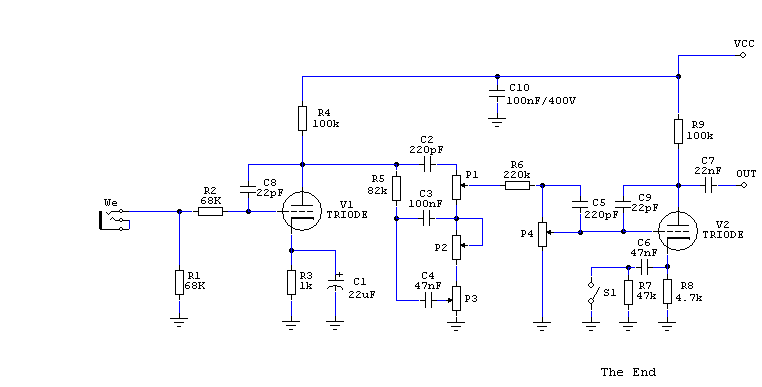

Tak +/- wygląda schemat rysowany w CM2000 który mozna sobie zawsze zrobić jako BMP. GIF itp.
Później dodam jakiś obraz z TraxMaker żebyście mogli zobaczyć jak wyglądają layout-y ;)
PrĂłbka CM2000 ,jak to wyglÂąda ;)
