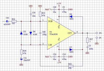

Gdzie na tym schemacie są diody na wejściu? Ja widzę diody łączące wejście odwracające i nieodwracające - dla ciebie to wejście?

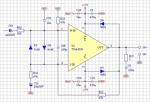

Na tym schemacie widać filtr obcinający pasmo górne jak również dolne. C45, R52, C50, R53
Jest tu również ograniczenie wzmocnienia wzmacniacza w postaci D5 i D6
Jest układ eliminujący trzaski przy załączaniu R54, C51
Jest także filtr wyjściowy wyższych harmonicznych R57, C3
Widać też C68 o którym pisałem we wcześniejszych postach.
Ciekawy układ. :)

No a analogicznie do mojego problemu w szkole, co robią D5 i D6, skoro powyżej 0.6V na obu wejściach jest to samo? :twisted:
Ograniczają wzmocnienie?! :lol: :sleep:
Do zera?! :lol: :sleep:
Do zera?!
'Trzymajmy poziom'?
Myślałem że się domyślisz o co mi chodziło (ograniczenie wzmocnienia dla pewnych wartości amplitudy!!)

Funkcją C68 nie jest 'ty wzmacniacz, nie wzmacniaj powyżej...', tylko 'ty wzmacniacz, powyżej to w ogóle nie przetwarzaj...' :twisted:
... ograniczenie wzmocnienia dla pewnych wartości amplitudy!! ...
Ograniczenie wzmocnienia, ale do jakiej wartości, do 0? A ile to w decybelach? Istnieje wzmocnienie 0?
Ciekawe, jak te diody mogą ograniczać wzmocnienie. W większości wzmacniaczy operacyjnych takie diody są między wejściami i jakoś te wzmacniacze wzmocnienie mająprawie nieograniczone ;)

... Ciekawe, jak te diody mogą ograniczać wzmocnienie. W większości wzmacniaczy operacyjnych takie diody są między wejściami i jakoś te wzmacniacze wzmocnienie mają prawie nieograniczone ...
Co według Żywca robi dużą różnicę... :wink:
D5 i D6 mówią wzmacniaczowi - nie przetwarzaj sygnałów głośniejszych, niż około 1.4Vpp, a C68 mówi mu - staraj się nie przetwarzać harmonicznych wyprodukowanych przez D5 i D6.

chociaż raz byś się zastanowił. (przecież taki układ nie będzie ci bezpośrednio ograniczać mocy na wyjściu ze stopnia, tylko na układach które nim sterują)
Za to u Ciebie nie widzę większej wyobraźni.
Jak możesz wypisywać takie rzeczy skoro nie możesz skojarzyć prostych faktów. (tutaj diody Ci bezpośrednio ograniczają amplitudę a w eltronach tranzystory w zależności od spadku napięcia na rezystorach źródłowych. Tobie chyba najlepiej by pasowało aby zamiast tych rezystorów dać czajniki, a wtedy ich rezystancja wyjściowa dała by Ci możliwość zastosowania diod!!!!. )
Nawet jak przekroczysz napięcie polaryzacji tych diod !!!?
Czy wy jesteście jeszcze w gimnazjum? Taki poziom wiedzy i dyskusji tu obserwuję... Masakra normalnie...
Nie zamierzam tego komentować, bo Ty po prostu masz tendencję do pisania bzdur. (zauważyło to już kilka osób)
matiz
Posty:324
Lokalizacja:nagrywamy.com
Re: Wzbudzanie się wtórnika.
Postautor: matiz » 9 mar 2013, o 20:46
Jeszcze raz powtórzę - to jest zupełnie coś innego. Nie ma układu audio z diodami połączonymi przeciwsobnie dla ograniczania maksymalnego napięcia w celu zabezpieczenia (przed czym - przesterowaniem?), pomijając wzmacniacze mikrofonowe z takim zabezpieczeniem przeciwprzepięciowym. Koniec. Jeżeli są, proszę o przykłady. Są natomiast takie układy z diodami, i jakoś nikt ich nie nazywa jak w tym wątku i stosuje do czegoś zupełnie innego:
http://distortionpedals.org/wp-content/ ... ortion.gif
Doskonały limiter, układ jak z tego wątku ;)
Jak chcesz przekroczyć napięcie polaryzacji tych diod? Znamy podstawy działania wzmacniacza operacyjnego?
Rozumiem, że ten niewygodny bełkot o częstotliwościach i filtrach we wzmacniaczu przemilczamy? ;)
