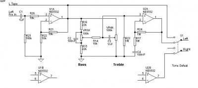

A coś takiego. Dodać tylko regulacje głośności i balansu na końcu od matiza i powinno smigac?

To już lepiej wygląda. (zdecydowanie ograniczasz wzmocnienie, oraz ograniczasz maksymalną częstotliwość na wyjściu. Pytanie tylko czy rezystory 1M nie są za duże ? Taki układ będzie strasznie wrażliwy na wszelkie śmieci, ponadto trzeba się jeszcze zastanowić nad impedancją wejściową wzmacniacza w przebiegu szybkozmiennym )

To co narysowałeś, to nie bardzo. Ten mostek to nie jest pasywny baxandall, tylko do pracy w sprzężeniu zwrotnym, jak w poprzednich układach. Klasyczny pasywny ma "niesymetryczne" wartości elementów:
Możesz zrobić klasycznego baxandalla, czemu nie (układ podobny, inne wartości elementów i poty logarytmiczne), tylko taki mostek ma tłumienie 20dB w położeniu środkowym i wymaga dużej impedancji obciążenia. Czyli niby tak, jak na rysunku, ale drugi stopień powinien mieć wzmocnienie 10x a nie 2x. Niestety takie układy są wrażliwsze na zakłócenia i raczej "starodawne", lepiej w sprzężeniu.

Wybór padł na ten projekt. Coś zmienić, żeby było lepiej?

Może być. Zasilanie lepiej +/-15, po co zmniejszać headroom.
Jakbym miał zmieniać, to:
1. Kondensator C5/C6 bipolarny, nie elektrolit
2. IC2 na wszelki wypadek zabezpieczyłbym kondensatorem 100pF (między nogi 6-7 i 2-1)
3. Niepotrzebnie na wejściu jest wzmacniacz, spokojnie może być wtórnik, czyli bez R3/R6, bez C2/C4 (co to w ogóle jest?), zamiast R4/R9 zwora.
4. Nie zaszkodziłby kondensator rzędu 2,2u szeregowo z rezystorem R29/R30 - teraz ewentualna składowa stała na wyjściu akurat najtrudniej polaryzowanego stopnia przeniesie się na potencjometry i może to trzeszczeć.
Zakładam, że wartości elementów mostka barwy i potencjometrów są OK.

1. Nie ma problemu bipolar będzie wstawiony
2. 10pf bedzie ale juz na nózki wlutowane bo projekt zmieniac za duzo zamieszania.
3. Chyba chodziło ci o R3/R8??
4. Dołoże kondensator.
5. Nowy zmodyfikowany schemat.
AA headroom co to? Zasilanie zmienie na końcu jak juz wszystko bd ok.

Tak, R3/R8, pomyłka. Teraz jest pięknie. Jakie są wartości potencjometrów?
Headroom to jest odstęp od przesterowania. Im większe napięcie zasilania, tym większy sygnał może zostać przetworzony. A to jest wbrew pozorom istotne - nawet z telefonu. Jeżeli np. telefon czy inne grajotko ma moc 30mW na 32R, to ma na wyjściu 1Vsk czyli prawie 3Vpp (bo zwykle jest to zasilane z baterii 3,6V). Korekcja barwy ma podbicie maksymalne 20dB czyli 10x, co oznacza, że przy maksymalnym podbiciu np. dołu na wyjściu układu barwy (przed balansem) może być 30Vpp. Przy zasilanie +/-12V będzie pierdzieć, zresztą przy zasilaniu +/-15 pewnie też

Wysterowanie, cokolwiek to jest, nie ma nic do rzeczy. W tym układzie, gdy z grajotka będzie szedł "pełny gaz", zwiększenie basów na maks będzie prawdopodobnie powodowało zniekształcenia, bez względu na ustawiony poziom sygnału na wyjściu.
Re: Przedwzmacniacz Ne5532 kilka pytań.
A da się to jakoś przerobić żeby przy tym pełnym gazie nie było zniekształceń?
No tak - głośność na wejściu
I wtedy więcej szumów.
Sposobów jest wiele, można np. stłumić sygnał wejściowy np. o 6dB, albo po prostu nie dawać maksa z komórki czy czegotam.
