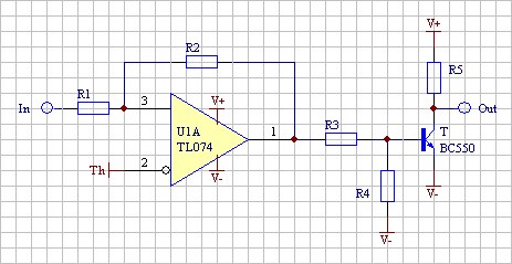

Skoro już tu jesteśmy, to powiedzcie mi cosik innego:
Możliwie najprostsze zanegowanie komparatora.
Tranzystor T ma tylko zanegować komparator U1A.
Czy różnica między V- a dolnym Vsat jest na tyle mała, że R4 jest zbędny?
Dodałem po namyśle:
Obawiam się, że nie. Według noty, jeśli dobrze rozumiem, to |Vsat| jest około 10% mniejsze od |V|... :roll:
Ostatnio zmieniony 9 mar 2013, o 13:27 przez czarutek, łącznie zmieniany 2 razy.

Teoretycznie tranzystor nie powinien zostać pobudzony, z resztą możesz zmierzyć jaką masz wartość na wyjściu wzmacniacza w stanie niskim.

Problem w tym, że musiałbym zrobić pająka. A robię już rysunek płytki i ten R4 mi się gnida akurat nie mieści... :twisted:
