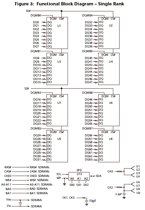

Czy dobrze rozumiem(opieram się o schemat ze stroniy nr 6 który dodałem w załączniku), ze czip obejmuje dwa banki, a jeden bank składa się z pary matryc pamięciowych 8bitowych:
Figure 3:
do czipa S0 należy bank nr 0 od DQ0 do DQ15 i bank nr 1 od DQ32 do DQ47 a do czipa S2 należy bank nr 0 od DQ16 do DQ31 i bank nr 1 od DQ48 do DQ63. Aktywność czipa zgłaszam przez aktywację bitu CS(Chip select) - czy mogę jednocześnie operować na dwóch chipach? - domyślam się, że tak, ponieważ dla dwóch czipów są dwa oddzielne bity(piny) a dodatkowo przecież kolumna to 32bity - więc te dane muszą sie jakoś "rozejść" po nóżkach wyjśćiowych ramu. Domyślam się także, że nie jest możliwe operowanie jednocześnie dwoma bankami z tego samego czipa, ponieważ do wyboru banków jest tylko jeden bit BA - więc to jakby wyklucza taką możliwość.
Figure 3:

Sprawa konfiguracji:
Przed zapisaniem rejestru MODE REGISTER musisz wykonac co najmniej dwa cykle odswierzania ( odpowiednia komenda ) AUTO REFRESH
Sprawa bankow:
sygnaly BA0 i BA1 - pamiec wewnatrz jest podzielona na 4 obszary ( o szerokosci 64 bitow )
sygnaly DQMB0 do DQMS7 - sygnaly maskowania ( wyboru ) odpowiednich 8 bitowych slow w jednym cyklu ( cala szyna danych to 64 bity, wiec DQMB0..7 odpowiadaja 8x8bitow = 64 bity )
Chcac zrobic cos ( po zaprogramowaniu rejestru MODE REGISTER ) musisz:
Aktywowac sygnaly CKE0 i CKE1 ( sygnaly te powinny byc aktywowane przed zapisaniem danych do rejestru MODE REGISTER i powinny byc aktywne caly czas )
Aktywowac pamiec sygnalami S0 do S3 ( rownoczesnie S0 i S2, lub S1 i S3 )
Wystawic adres na szynie A0 do A11
Wybrac obszar sygnalami BA0 do BA1
Wybrac ktore bajty odczytac, sygnalami DQMB0 do DQMB7
Podac komende sygnalami RAS,CAS,WE
Odczytac lub zapisac dane
Nie sugeruj sie schematem, widze pewne niescislosci w nim, powinny byc cztery sygnaly S0, S1,S2,S3, a sa namalowane tylko S0 i S2, na nastepnym schemaciemasz to rozrysowane lepiej, proboj sterowac odczytem bajtow sygnalami DQMB0 do DQMB7.
Idealnie by bylo gdybys sprobowal zaprzac jakis CPLD lub FPGA do tej roboty, bo wtedy masz duzo wiecej mozliwosci poprawek, jak cos nie pojdzie.
Sprawa bankow:
