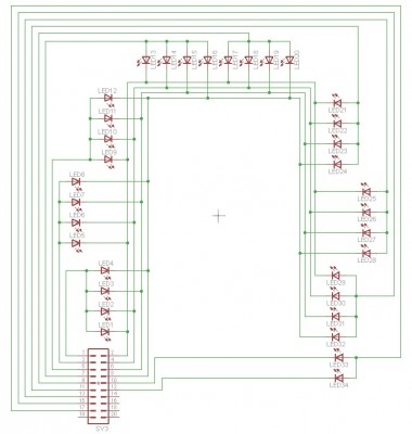

to tylko fragment całej struktury...
Na schemacie widać mieszane połączenie LED

Anody poszczególnych połączonych sekcji (czwórkowych) diod led będą multiplexowane jak również multiplexowane będą poszczególne gałęzie od strony katod.
Ma się rozumieć że na pewno nie będę diod sterował bez rezystorów. Pytam tylko o rezystory między poszczególnymi wejściami driverów i między wyjściem procka a pierwszym driverem.

Ale w dalszym ciągu polecam zastosowanie sterownika specjalizowanego, koszt mniejszy, nie trzeba procesora z mnóstwem pinów, przy 9x4 Ledach można nawet sterować statycznie, rezygnując z multipleksu, płytka wyjdzie prostsza. Jeżeli już mają zostać UDN2981/ULN2803 to warto przeorganizować matrycę na 8x8 i 2981 sterować anodami, 2803 katodami LEDów
