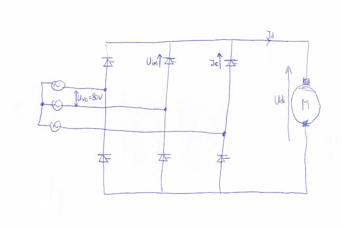

Na wstępie proszę o wyrozumiałość. Posiadam silnik jak w temacie, robię do niego przekształtnik tyrystorowy oraz tranzystorowy 6 pulsowy. Silnik będzie obciążony momentem max do 15 Nm. Obliczyłem prąd dla 15 Nm i wyszło 18A.
Chcę regulować prędkość tego silnika od 0 do 1200 obr/min aby regulować prędkość muszę zmieniać napięcie na wyjściu przekształtnika od 0 do 107V.
Układ przekształtnika widać na rysunku.
Posiadam regulowany 3 - fazowy transformator
Dobierając elementy, obliczenia wykonałem dla maksymalnych wartości, i tak:
Udi=1,35*Uvo=108V
Ic/Id= 0,577 dla wartości skutecznej oraz Ic/Id=0,33 dla wartości średniej
Ic skuteczne = 0,577*18=10,386A
IC srednie =0,33*18= 5,94A
Uim=1,05*Udi=113,4
Jestem uczniem technikum i korzystam z książki "Energoelektronika" S. Januszewski, A. Pytlak, M. Nowczyk i H. Światek
Dobrane elementy to:
6xtyrystor Tyrystor; 600V; 12A; 40mA; TO220AB
6xtranzystor IGBT Tranzystor: IGBT; 600V; 12A; 63W; TO220A
Mam następujące pytania:
1. Czy dobrze dobrałem elementy do prostownika aby móc zasilić wcześniej wymieniony silnik?
2.Chodzi o aspekt sterowania, chciałbym się dowiedzieć jak wykonać układ sterujący tyrystorami abym mógł regulować napięcie na wyjściu prostownika, niestety nie mogę zrozumieć jak sterować tyrystorami a mój nauczyciel nie potrafi przekazać mi tej wiedzy. Czytałem, że trzeba zrobić układ do synchronizacji z siecią.
Bardzo bym prosił o wyjaśnienie mi na czym polega sterowanie tyrystorami, gdzie mógłbym znaleźć jakieś informacje pomocne w zrobieniu sterownika do mojego układu, jakieś układy praktyczne.
Z góry dziękuję

Prostszą metodą będzie wyprostowanie i wygładzenie napięcia zasilającego i zastosowanie regulacji PWM do sterowania tym silnikiem.
Re: Silnik prądu stałego z magnesami trwałymi "wamel K7707"
Dokładnie, zrobić to bez tyrystorów, będzie mniej zakłóceń i nie będzie potrzeby stosowania filtrów LC na wyjściu układu - bez nich będzie to tyrystorowy siewnik w.cz. PWM i IGBT powinno wystarczyć, możesz również dodać sprzężenie zwrotne do dokładnej regulacji obrotów w trakcie zmian obciążenia wirnika. Odejdzie też synchronizacja z siecią i detektor przejścia przez 0.
Tak jak piszą koledzy, sterowanie PWM jest dobrym rozwiązaniem, chodź dla "idei" można pobawić się też w tyrystory.
Co do samych tyrystorów, to nadwyżka mocy nie zaszkodzi, chodź dobrze było by tu jeszcze zastosować elementy ograniczające wartości chwilowe. ( z doświadczenia wiem iż przy tego typu maszynach, nawet 3 razy większy półprzewodnik potrafi "strzelić" >> w końcu to nie są "żarówki")
