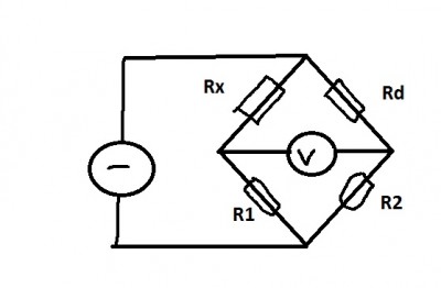

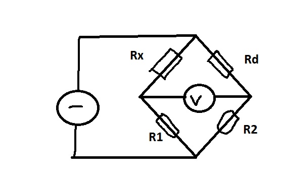

2.Mostek Winstona również nie jest trudny:
to co na dekadzie Rd mnożymy R2/R1 (niewiem jak w tych zadaniach) a błędy bezczelnie sumujemy.
