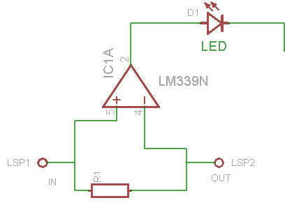

Re: dioda LED sygnalizująca pradęzasilacza
Postautor: pajaczek » 30 kwie 2012, o 20:09
ECC: On chce zbudować zasilacz, ale sygnalizujący diodą że coś jest do zasilacza podłączone i że pobiera prąd.
Hmm... posobnik w linii zasilania odbiornika, obie strony posobnika na wejścia komparatora, wyjście komparatora steruje diodą... tyle że przydała by się jakaś histereza.

No to przedstawiając to mniej więcej obrazowo, wyglądało by to jakoś tak:

Co by to nie było, to powinno znaleźć się po "pierwotnej" stronie stabilizatora, jego prąd można skompensować, a po co pogarszać parametry stabilizacji. 0.7V na wejściu to niewielka różnica dla 78xx, do sygnalizacji wystarczy tranzystor trzy rezystory i led. Jeżeli nie ma potrzeby tracenia mocy to może być jakiś wzmacniacz operacyjny i sporo mniejszy spadek napięcia na rezystorze pomiarowym. W skrajnym przypadku nawet led równolegle wpięty do odpowiednio dużego rezystora pomiarowego da radę.
