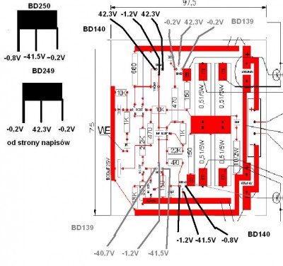

Cos jest bardzo nie tak z pomiarami albo z ukladem. Pomijam niechlujstwo i brak minusow tu i owdzie, ale pomiary tranzystora BD139 sterujacego para BD 249 sa bez sensu i nie zgadzaja sie z napieciami na BD249. Jezeli takie sa rzeczywiscie tam napiecia, to nie wszystko jest polaczone jak na obrazku

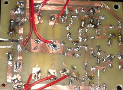

Może sprawdź czy ścieżki są całe, może podtrawione? popękane? zimne luty?
I pomierz jeszcze raz te napięcia, bo nie wiadomo o co chodzi - wszystkie względem masy.

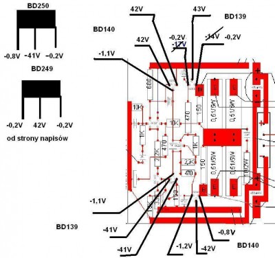

Pomiary nadal cos nie teges - raczej nie jest tak, ze na ukladzie regulujacym prad spoczynkowy nie ma spadku napiecia (a piszesz, ze na obu wejsciach "stopnia mocy" jest -1,1V).
Jezeli pomiary sa OK, to jakbym mial strzelac, to najpierw sprawdzilbym ten bd139, na ktorym sie pomyliles z pomiarami

Prad spoczynkowy reguluje sie napieciem miedzy bazami tranzystorow stopnia koncowego - robi to uklad zlozony z tranzystora w samym srodku plytki, opornika 1k i potencjmentru 2,2k (OIDP w oryginalnym ukladzie tam byl potencjometr). Oczywiscie ten tranzystor powinien byc zamocowany na radiatorze, zeby miec ta sama temperature co tranzystory mocy, ale to drobiazg. Na tym ukladzie, tj. tranzystorze pomiedzy kolektorem a emiterem, czyli pomiedzy bazami tranzystorow, powinien byc spadek napiecia "troszke wiecej niz" 0,7V na kazde zlacze B-E tranzystorow w stopniu sterujacym i mocy, czyli w tym przypadku 4x0,7V. Sadze, ze sie pomyliles, i nie ma tam po -1,1V, tylko "na dole" jest -1,1V a "na gorze" +1,1V. To powinno dzialac, przesuwajac punkt pracy w strone klasy B, w efekcie dajac wieksze znieksztalcenia przy malych sygnalach. No, ale jezeli takie dokladne sa te pomiary, a w dodatku nie sprawdziles elementow mimo, ze jak pamietam pare innych obok poszlo z dymem (albo to nie ty?), to skad mamy wiedziec? Cos nie tak jest z BD139 sterujacym "gorna" para tranzystorow mocy, ale rowniez moze to byc zupelnie gdzie indziej...

Pomiary sa do D - nie moze zasilanie na jednym tranzystorze miec 42V a na drugim 43V.
No ale nadal nie wiadomo, co jest. Sprawdz elementy i montaz - te napiecia nie sa OK. Sprawa jest prosta - jezeli grzeja sie tranzystory mocy, to plynie przez nie duzy prad. Ten prad plynie przez glosnik - bo jak odlaczysz, to nie plynie. Ale 4 omy i 130mV to daje 30mA, od tego sie tranzystor mocy raczej nie zagrzeje (ale maja radiatory, prawda?). No i raczej to jest -130mV a nie +130mV na wyjsciu...

Cos nie tak jest z ukladem uatalajacym prad spoczynkowy, czyli tym tranzystorem w srodku. Prd przez to plynie (chyba) czyli spaden napiecia w okolicy 2V powinien tam byc. Ale to pikus, i przy zwarciu tez powinno dzialac. Sprawdz tranzystory i montaz, gorna galaz stopnia mocy (BD139 i BD249) w ogole nie pracuje.

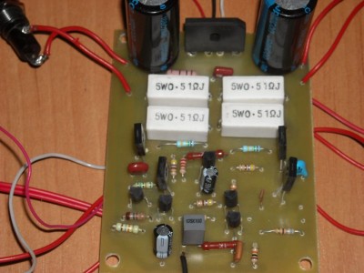

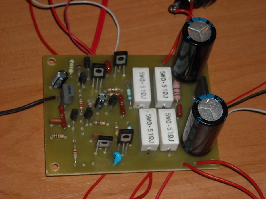

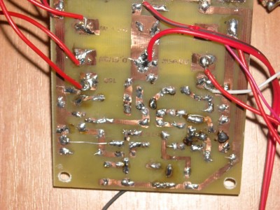

A zrób zdjęcie płytki od strony druku, elementów i podeślij - tylko takie w miarę wyraźne.
