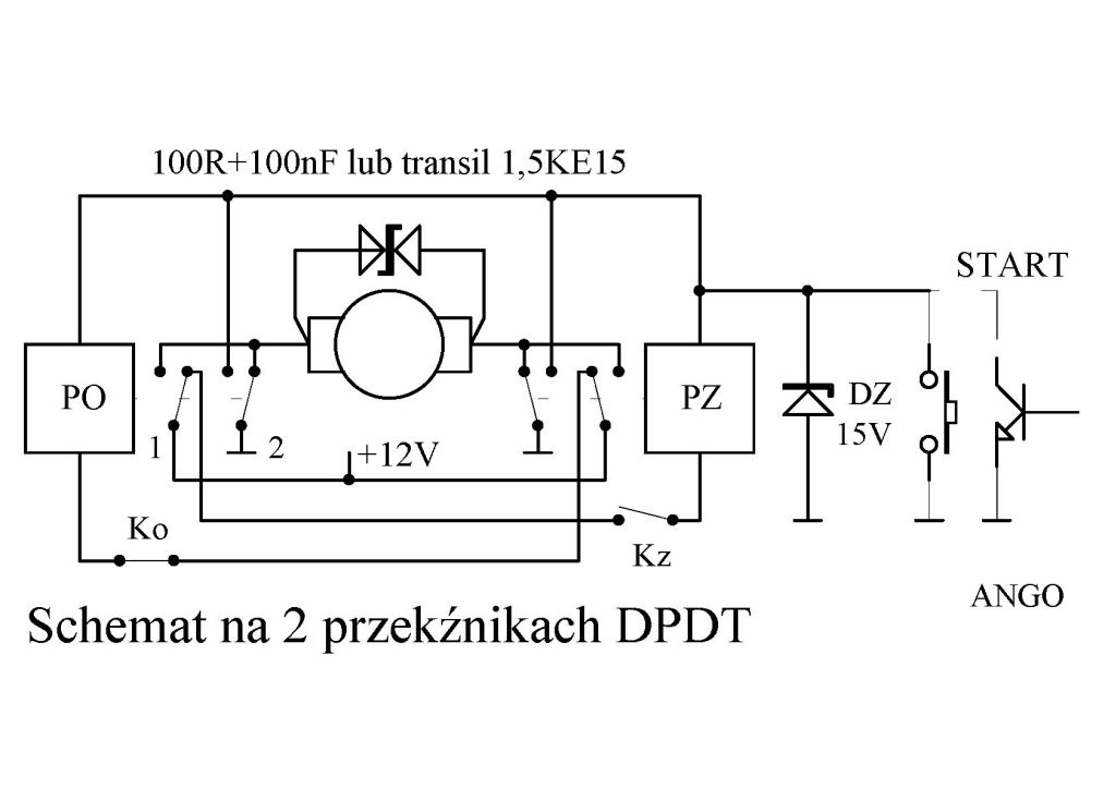

Takie coś zrobiłem kiedyś do bramy. Warunek: po dojściu do danego skrajnego położenia odpowiednia krańcówka musi się rozwierać. Przyciskasz przycisk na chwilę, odpowiedni przekaźnik załapuje i sam się podtrzymuje do czasu, aż go rozewrze druga krańcówka. Oczywiście, Zenerkę ( była na wszelki wypadek by chronić wyjście OC zdalnego sterowania ) można usunąć ale RC lub transila w pinach silnika radzę zostawić.

Ciekawe, jak wygląda start tego układu z pozycji pośredniej (gdy oba wyłączniki krańcowe są zwarte). Taka pozycja może powstać, jeślli w trakcie otwierania lub zamykania wystąpi przypadkiem zanik zasilania. Jeśli jeden z przekaźników reaguje wyraźnie szybciej, niż drugi, to sprawa jasna - przerwie on jemu obwód zasilania zapobiegając w ten sposób wyłączeniu zasilania sobie przez niego. Ale, jeśli oba są praktycznie równie szybkie, to co się dzieje? Czy nie ma ryzyka wzbudzenia się układu (działania obu przekaźników w układzie brzęczyka)? Przecież przekaźniki to urządzenia elektromechaniczne o niezerowej bezwładności. Jak to wygląda w praktyce?
Pozdrawiam.
Xweldog
Posty:231
Lokalizacja:Wrocław
Re: Stycznik + przełącznik
Postautor: Xweldog » 17 kwie 2012, o 15:30
W praktyce nie robi się generator, zawsze jeden przekaźnik łapie szybciej. To jest wersja najprostsza z możliwych, o tym o czym wspomniałeś pomyślałem w wersji bardziej rozbudowanej. By zawsze po zaniku i pojawieniu się U włączało się zamykanie. Chodziło o zabezpieczenie się przed możliwością nieporządanego otwierania się drzwi na full.

Widzę, że 2 przełączniki masz w 1 obudowie. Teraz wystarczy zmodyfikować układ (np załączania silnika na styczniku) i podłączyć przekaźnik (na jednym styku będzie podtrzymanie). Nie będę rysował, tu masz schemat do modyfikacji. http://www.zue.pwr.wroc.pl/download/lab_urzadzen/13.pdf
Zamiast stycnika - przekaźnik na 12V (lub 24, 36 - zależy jaki siłownik kupisz), zamiast PW - krańcówka, PZ - podłączasz jeden kierunek, Pt sobie daruj, bezpieczniki też (będziesz miał w zasilaczu), zamiast 3 styków stycznika wykorzystujesz jeden przekaźnika, drugi styk przekaźnika jako styk pomocniczy. To w jednym kierunku. W drugim analogicznie tylko zasilanie z drugiej pozycji włącznika na drugi przekaźnik, drugie połączenie do silnika, druga krańcówka.

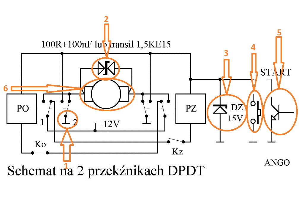

Witam ponownie mam jeszcze ogromną prośbę do Ciebie Xweldog jakbyś mógł jeszcze opisać te skróty typu PO, PZ, Ko, Kz itd. oraz te znaki i linie bo za bardzo nie kumam jeszcze co one oznaczają mimo, że starałęm się jakoś je rozszyfrować ale nie bardzo mi to wyszło.

"P" = przekaźnik, "O / Z" = otwieranie / zamykanie. "K" = krańcówka a dalej odpowiedni indeks.
Przekaźnik DPDT to "dual pole dual throw" czyli: podwójny z dwoma stykami przełączalnymi. Do tego siłownika powinien nadawać się np. Relpol RM94 ze stykami na 8A lub tp.
Nie wiem o jakie linie Ci chodzi.

Domyślam się, że 1 - to masa, 2 - Dioda Schottky'ego, 3 - dioda zenera a 4 to mój przycisk czy 6 ? no i co oznaczają zaznaczone pozostałe numery ?
Aha no i gdzie się znajduje ten transil 1,5KE15 czy 100R+100nF
Wybacz za moją upierdliwość ;)
Co oznaczają zaznaczone miejsca

Nie całkiem tak:
- 1 i 2 to styki przynależne do danego przekaźnika ( chyba jasne, że dla drugiego będzie tak samo ). Pin2 przekaźnika idzie do masy ( lub, jak kto woli, do minusa ) i wszystkie poziome kreski.
- 2 to transil na U odpowiednie do Uz ( lub szeregowo połączone RC )
- 3 dioda Zenera z której możesz zrezygnować
- 4 to Twój mechaniczny włącznik Start
- 5 może robić Start tak samo jak 4 ale np. z wyjścia zdalnego sterowania radiowego RC. RC często mają wyjścia kolektor / emiter ( lub źródło / dren ) tranzystora na różne napięcia. Dlatego tam nie zaszkodzi dioda Zenera jako zabezpieczenie. Ale w Twym wypadku to jest zbędne.
- 6 to silnik
