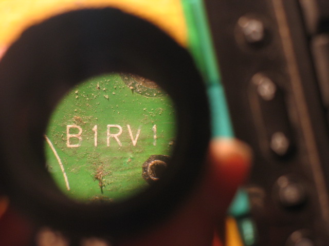

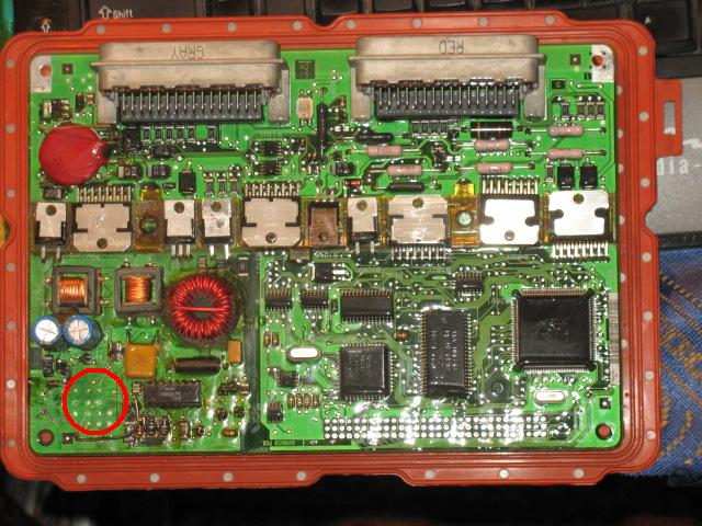

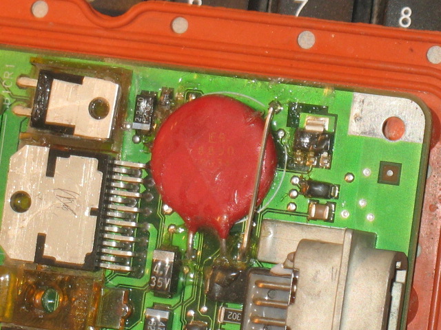

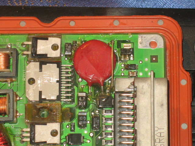

Witam kolegów :) żeby nie zaśmiecać forum nowym tematem proszę was znowu o pomoc rozpoznanie elementu na płytce jest to sterownik ECU z maszyny budowlanej dokładnie nie wiem jakiej element taki jak na foto są tam dwie sztuki jedna się żywcem zpaliła pytanie czy jest to warystor czy kondensator ? lub może jeszcze coś innego oznaczenie jest cyfrowe 8890 w pierwszej linijce i w drugiej pod spodem 0334 na płytce elementy są opisane B1RV1 i B1RV2 z góry dziękuje za pomoc

Postautor: Tomasz Gumny » 18 sty 2012, o 11:13
Najprawdopodobniej warystor. Litery mogą sugerować Littelfuse - może kiedyś stosowali takie oznaczenie.

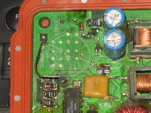

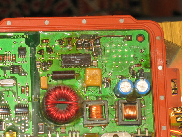

Jaki byś proponował ? o jakich parametrach ? blisko tego (warystora)są dwa kondensatory elektrolityczne 47uF/50V można sądzić że jest to jakiś zasilacz tej płytki ? element był na płytce tak jak zaznaczyłem na czerwono

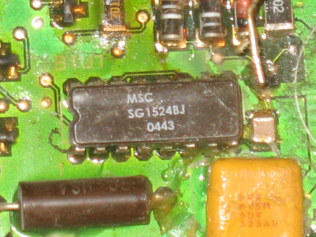

Postautor: Tomasz Gumny » 18 sty 2012, o 18:08
Trudno prorokować nie wiedząc, gdzie ten element był wpięty. SG1524 to sterownik przetwornicy impulsowej, zatem można przypuszczać, że warystor był na wejściu. Jeśli tak, to znając napięcie wejściowe można dobrać warystor.
