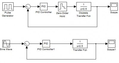

Hej:) Chciałabym zbadać stabilność układu dyskretnego. W programie Matlab narysowałam układ dyskretny i ciągły i chciałabym zapytać czy są one poprawnie wykonane? Jak mogę w programie Matlab zbadać stabilność układu dyskretnego?
Załączam zdjęcie układów.

O ile pamiętam to stabilność sprawdzało się odpowiedzią impulsową układu - jeżeli rośnie do nieskończoności, to układ jest niestabilny, jeżeli jest stała to układ jest stabilny i mamy generator a jeżeli gaśnie to układ jest stabilny i wytłumia się.

kolega Darglington dobrze Ci podpowiada,
daj na wejściu układu skok jednostkowy,
i przeanalizuj wynik z oscyloskopu (scope),
