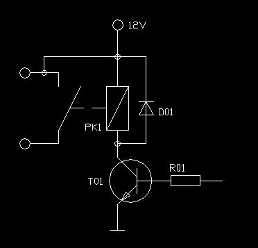

Re: Układ załączania obwodu
Postautor: Medicus » 16 wrz 2011, o 08:41
A te napięcia to muszą być odseparowane?
bo jeśli nie to użycie przekaźnika na 12V rozwiązuje problem:
