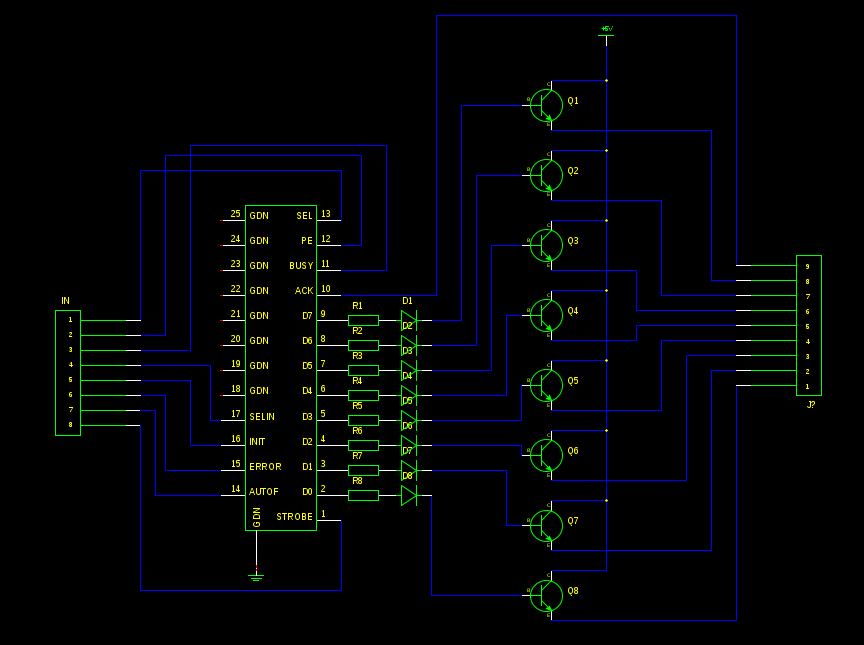

jestem programistą i wziąłem sobie za wyzwanie stworzenie systemu sterowania ..wszystkim (oczywiście z przymrużeniem oka ;]). Głównie chodzi o to, że na wyjściu LPT zostaje ustawiony jakiś tam bajt, np. 11101110. Następnie system go interpretuje i uruchamia odpowiedni moduł, który następnie wykonuje swoje zadanie. Jako że elektronika nie jest moim "językiem ojczystym", przeszukałem cały internet i na bazie tego, czego się dowiedziałem, skleciłem jakiś tam schemat.
Ustawiając odpowiedni bajt na LPT, odpowiedni "klucz tranzystorów" otwiera mi odpowiedni przerzutnik (wyzwalany zboczem), po czym ja ustawiam stan wyskoki/niski na pinie 10 (ACK), dzięki czemu mogę "robić różne rzeczy".
Tak w teorii. Teraz zwracam się do doświadczonych kolegów z prośbą o małą rewizję mojego schematu i ewentualne rady/korekty ;]. Schematy dołączam do posta.
Z góry dziękuję za pomoc,
Michał

Nie nie nie...
Co to za klucz tranzystorów na dole pierwszego schematu?
Rozumiem że zamierzasz zrobić małe zwarcie, dla poprawnego klucza (danych wejściowych)??
Podanie na reset układu 273 na stałe masy, na clk masy również jest dziwaczne.
Co to za dane wejściowe układu 273?? Z resztą, z tymi ustawieniami nie ma to znaczenia, dla przekaźnika. Ale tam może wystąpić albo zero, albo stan nieustalony.
Na drugim schemacie, to ma być wtórnik... jak zamierzasz go obciążyć?
A rady... LPT jest od jakiegoś czasu przestarzałe, choć wciąż daje pewne możliwości. Może lepiej było by użyć jakiegoś procka?? A już myśląc przyszłościowo może jakiś układ podłączany do sieci (ethernet)??

@traxman: Problem w tym, że to będzie w sumie mój pierwszy elektroniczny projekt, więc nie chcę rzucać się w otchłań "nowoczesnej" elektroniki ;] Wolałbym zostać przy LPT, tranzystorach i reszcie, którą jakoś tam jeszcze rozumiem ;] Oczywiście, jeżeli znasz jakieś ciekawe linki/książki/itp z porządnym wprowadzeniem dla żółtodziobów, to chętnie przejrzę. Może wcale nie jest to takie trudne i skomplikowane jak mi się wydaje
@pajączek: Faktycznie, trochę pomieszałem w tym pierwszym schemacie ;] Wrzuciłem kolejną wersję. Tak, na drugim schemacie mam wtórnik, aby nie obciążać LPT. Co masz na myśli z obciążaniem go? Wiem, że LPT ma już swoje lata, ale od czegoś trzeba zacząć. Nie od razu Rzym zbudowano ;]

Pytam, jakiego charakteru będą odbiorniki podłączane do wtórnika.
A co do "poprawionego" schematu, to nie bardzo widzę w czym on jest taki poprawiony. Dla poprawnego "klucza" nadal robisz zwarcie. Zaś na zegar ciągle podajesz do wyboru: masę, masę albo masę (czyli logiczne 0).

I na pierwszym i "poprawionym" schemacie dioda w cewce przekaźnika musi być odwrotnie.
