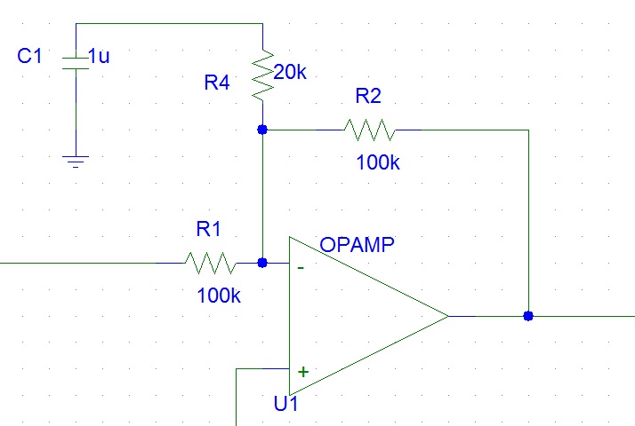

mam pytanie do tego prostego układu - wzmacniacza odwracającego:
Nie bardzo wiem czemu służy dodatkowy rezystor R4 i kondensator C1. Czy chodzi tu o zniwelowanie jakiś zakłóceń i szumów?

R4/C1 kształtują wzmocnienie dla składowej zmiennej. Zauważ, że po pojawieniu się składowej zmiennej część sygnału zostanie zwarta do masy. Gdyby nie brak rezystora pomiędzy R1 a węzłem R4/R2, to powiedziałbym, że to rodzaj wzmacniacza potencjometrycznego, a tak... Może faktycznie chodzi o ograniczenie pasma, tłumienie jakiegoś wzbudzania się czy oscylacji.
