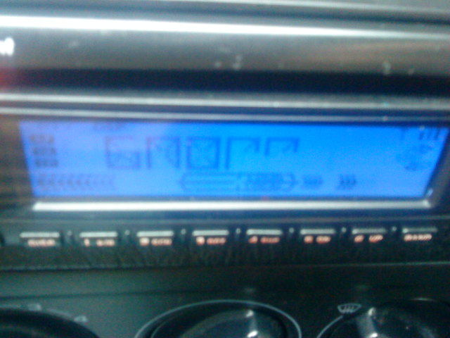

Witam.
Radio tak jak w temacie. Z dnia na dzień przestał poprawnie działać wyświetlacz. Nie wszystkie elementy są wyświetlane, a niektóre niepotrzebnie się wyświetlają.
Wyświetlacz jest mocowany do płytki panela za pomocą gumki przewodzącej. Czyściłem gumkę, styki wyświetlacza i płytki. Żadnej pozytywnej reakcji. Czyżby powoli padał układ sterujący wyświetlaczem (SC7823E). Proszę o radę co z tym fantem zrobić. Poniżej zamieszczam zdjęcia (na drugiej fotce powinien być napis RMF FM)

wygląda jakby coś nie kontaktowało. Nie ma żadnych innych ruchomych elementów i złączy?
Jeśli nie, to bez rozkręcenia się nie obejdzie.
Sprawdź też czy ściskanie obudowy lub jej... rozciskanie coś daje - może nosiłeś gdzieś ten panel i się zgniótł?

Temat wyświetlacza rozwiązany pozytywnie, działa poprawnie. Jest on mocowany na plastikowej podkładce, która ma specjalne bolce ustalające ją względem płytki. Bolce były ułamane i wyświetlacz był przesunięty względem płytki. Przykleiłem je i teraz wyświetlacz działa prawidłowo. Ale to nie wszystko dalej dzieją się cuda. Jak włoże panel to radio gra chwilę i przeskakuje na następną stację. Nie działają wszystkie klawisze i pokrętło regulacji głosu. Jeżeli kilka razy włożę panel to radio wtedy zaczyna normalnie działać. Niestety ten okres szwankowania się wydłuża. Proszę o pomoc.
