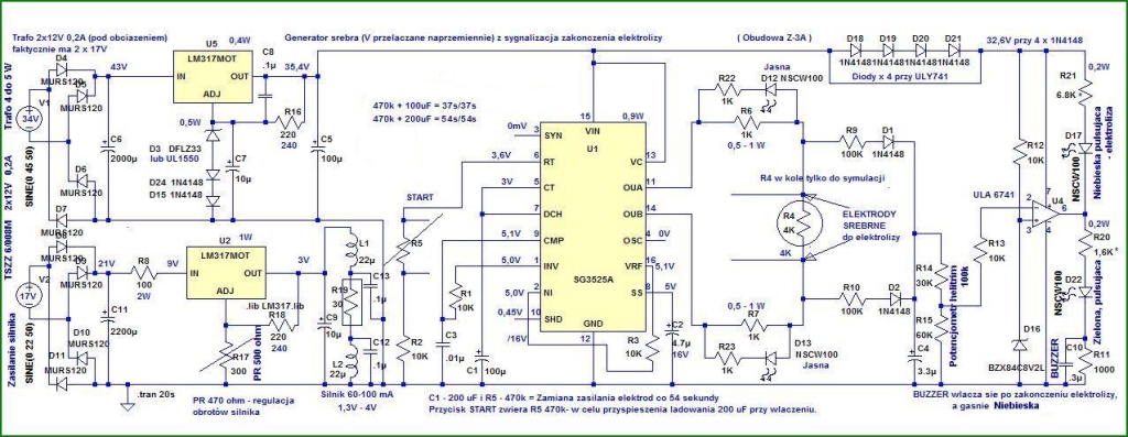

Ujemne napięcie zasilające nie byłoby potrzebne, gdyby podłączyć obie elektrody do wyjść półmostków zasilanych z +30V i pracujących naprzemiennie. Idealny wydaje się być SG3525: ma wbudowany oscylator (wystarczy R+C), przerzutnik flip-flop (zapewni idealną symetrię), ma wyjścia komplementarne o sporej wydajności prądowej i może być zasilany nawet z 35V. Czego więcej trzeba?
Gdybym potrzebował taki układ, zrobiłbym na 494 lub jak proponujesz 3525. Ale, nie chciałem o tym wspominać bo nie mam gotowca, wypadało by zaprojektować na co nie mam za bardzo czasu. Dlatego zwróciłem uwagę na niepotrzebną komplikację z 555 i 4013 w zmieszczonym schemacie i widać, jak to się skończyło...

Tomasz Gumny dzięki za podpowiedź dotyczącą SG 3525.
Zrobiłem symulację i jest OK. Później zmontowałem na płytce montażowej i też OK. Zacząłem elektrolizę i byłem zaskoczony, bo trwała ponad 11 godzin. Prąd elektrolizy wzrastał co godzinę o ok. 0,3 mA - 0,5 mA, częstotliwość generatora 0,1 Hz, woda destylowana 0,7 l no i lekkie mieszanie wody.
Na wyjściach SG3525 (pin 11, 14) zamontowałem rezystory po 1k, aby w przypadku zwarcia nie uszkodzić układu. Równolegle z 1k dałem jasne Ledy z rezystorami, aby stopniowo świeciły w miarę upływu czasu. Napięcie na elektrodach wynosiło na początku 31,5V, a pod koniec 24,2V przy prądzie końcowym 5 mA.
Woda pod koniec była czysta, bez żółtych zabarwień i bez zapachu.
Niby wszystko jest w porządku tylko ten bardzo długi czas elektrolizy mnie zaskoczył.
Może ktoś podpowie czy tak długi czas elektrolizy jest prawidłowy?

Mam prośbę do anek40 czy mógłbyś więcej napisać na temat tego scalaka za 1,23 zł, bo nie bardzo wiem o jaki układ chodzi. Przychodzi mi na myśl jedynie CD4541 i podobne, ale one wymagają RC.
Ja rozbudowałem poprzedni układ SG3525 o 2 zasilacze (jeden do silniczka) i komparator, który sygnalizuje pracę generatora. Po przekroczeniu np. 5,5 mA włącza się buzzer i pulsująca diodka LED i w zasadzie to mi wystarcza. Można też wykorzystać pin 10 do automatycznego wyłączenia układu. Woda "srebrna" wychodzi czysta, bez żółtych odcieni i lekko gorzka. Można kończyć elektrolizę i przy 10 mA, zależy jak ustawiony jest helitrim.
Wyjaśnił się długi czas elektrolizy z poprzedniego mojego postu. Tzn. wydłużyłem przełączanie zasilania elektrod co 54 sekundy, zwęziłem rozstawienie elektrod i czas się skrócił. Elektroliza szklanki wody destylowanej trwa niewiele ponad godzinę, a 0,7 l ok. 3 godzin.

Mam po 2 elektrody (druty) srebrne mocowane w zaciskach Wago zależne od średnicy drutów.
Osad czyszczę jak ciemnieją elektrody, co ok. 40 min. Staram się sterylnie. Woda "srebrna" jest czysta nawet jak stoi długo nieużywana, oczywiście w ciemnym miejscu.
Po pojawieniu się sygnału ciągłego rozsuwam elektrody srebrne dalej od siebie w inne otwory, bliżej brzegu naczynia szklanego i tak do końca, aż pojawi się następny sygnał końcowy. Sygnał ustawiłem przy ok. 6 mA. W pokrywie jest mały silniczek z napędu CD (zasilany ok.1,5V) i na osi plastikowa rurka, która powoli miesza w trakcie elektrolizy.
Zworka na schemacie dotyczy ULA 6741, bez zworki ULY741 (ma niższe V zasilające). Przy starcie przyciskiem zwieram R5 na chwilę, aby naładować C1 - 200uF (aby nie piszczał buzzer przez 54 sek.). R4 w kole jest niepotrzebny, służy tylko do symulacji układu w LTSpiceIV. Można inaczej to rozwiązać, ale miałem trochę staroci i jak mogłem najprościej je wykorzystałem.
