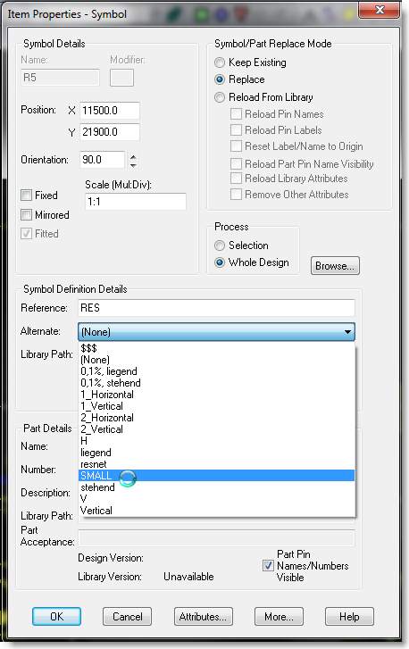

Zaznacza się jeden z rezystorów ( przykładowo), spod prawego przycisku myszy wybiera Item properties ( lub ikona stylizowanej , malęj litery i) i w oknie zaznaczamy: Replace, pod spodem w Process: Whole Design. Jeżeli biblioteka jest przez autora odpowiednia wykonana, to powinna też wyświetliś się lista Alternatyw do wyboru.

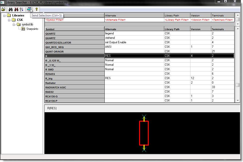

Druga opcja to menu Acteions - Replace Parts/Symbols.
Wybieramy elementy z listy, klkamy Browse, wybieramy z okna to co nam odpowiada ( wpierw wybieramy z okna, czy to ma być symbol, footprint, part) i klikamy ikonę z zieloną strzałeczką (send selection).
