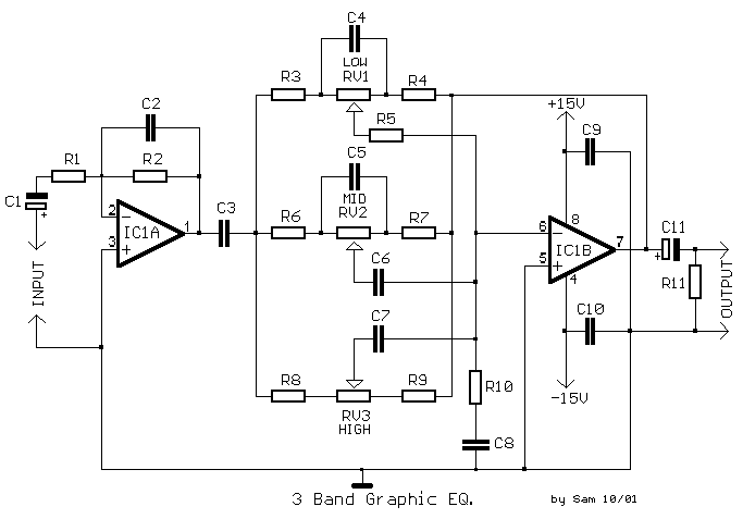

Na jednej ze stron internetowych znalazłem schemat equalizera. Zależy mi na tym, aby zrozumieć jak ten equalizer działa, tzn. które elementy za co odpowiadają i jak kształtują charakterystykę częstotliwościową.
Na pewno R2/R1 decydują o wzmocnieniu równym 1, a C1,C2,R1,R2 oraz IC1A stanowią filtr pasmowo-przepustowy, którego pasmo potrafię obliczyć, a w układzie IC1B następuję sumowanie sygnału z trzech kanałów korektora.
Reszta, jak np. rola C3 w układzie oraz jak na wzorach wyznaczyć pasmo dla każdego stopnia regulacji (kanału) - na tym mi najbardziej zależy - niestety mnie przerasta dlatego bardzo proszę o jakieś wskazówki i rady.
Z góry dziękuję za jakąkolwiek pomoc.
Poniżej przedstawiam schemat equalizera:

Odpowiednie dobranie kondensatorów C4, C5, C6, C7 definiuje częstotliwość korekcji, a rezystory R3, R4, R6, R7, R8, R9 definiują zakres amplitudowy.

Jak widać elementy R/C są włączone w pętlę ujemnego sprzężenia zwrotnego IC1B. Gdy suwak potencjometru przesuwasz w lewo, sprzężenie jest silniejsze, gdy w prawo słabsze. Zostaw sobie na schemacie jeden regulator i w analizie pomiń kondensatory. Zobaczysz jak działa regulacja wzmocnienia/tłumienia i dlaczego w położeniu środkowym wzmocnienie jest równe 1.. Dodanie kondensatora w obwód regulacji wpływa na charakterystykę częstotliwościową. Zależy gdzie go dasz, powstaje filtr dolno lub górno-przepustowy. Włączenie dwu kondensatorów daje filtr środkowo-przepustowy.
Mam nadzieję, że naprowadziłem Cię na rozwiązanie.

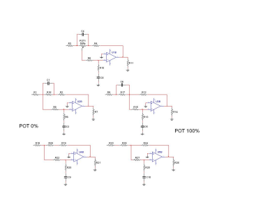

Dziękuje r-mik, ale chyba nie widzę tego do końca na schemacie i potrzebny będzie dokładniejszy opis.
Poniżej zamieszczam schemat - tak jak ja to widzę.
Z głównego schematu wziąłem tylko tą część z filtrem dolnoprzepustwym.
Sporządziłem 2 schematy: dla POT=0% i POT=100%. Czy to jest poprawnie?
A czy żeby obliczyć pasmo albo częstotliwości rezonansowe poszczególnych filtrów potrzebuje obliczyć ich transmitancję czy jest jakiś inny sposób?
Czy elementy C10 i R8 też mają wpływ na kształtowanie ch-ki korektora?
W książce Piotra Góreckiego "Wzmacniacze operacyjne" (wydawnictwo BTC) są odpowiedzi na powyższe pytania.
