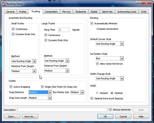

Witam, czy ktoś robił w CADSTAR12.1 prowadzenie ścieżek jako Bus routing bo coś nie chce mi prowadzić ścieżek tak jak ja bym sobie tego życzył :609:

Nie wiem, na czym polega ten problem. Program po skonfigurowaniu w 3 pierwszych zakładkach działa, tak jak się tego wymaga, a trasowanie magistral przebiega sprawnie, choć w zależności od wydajności komputera trzeba poczekać, aż program sam wytrasuje zakończenie magistral czyli rozprowadzi ścieżki z magistrali do padów końcowych. Oczywiście mówię tu o module P.R. Editor, choć w 12.1 moduł Embedded router ma podobną konfigurację w tym oknie.
Więcej o konfiguracji tu: Link
