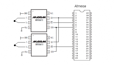

Zbudowałem sobie mały układzik korzystając z jednego z projektów w EP.
Dwa przetworniki termopar z interfejsami ISP do których podłączyłem termopary.
Schemat poglądowy w załączniku.
Wszystko działa super, ale niestety przetworniki są stosunkowo drogie, więc moje pytanie.
Czy będzie się dało użyć jednego przetwornika, a sygnały z termopar przełączać, multipleksować, etc korzystając z jakichś kluczy analogowych? np. 4051,4052,4053?
Czy będzie to dobre rozwiązanie?

Wg mnie nie można. Jedyne co mi przychodzi do głowy to użycie przekaźników które przełączają termopary albo użycie zamiast drogiego przetwornika wzmacniacza operacyjnego.

A potrzebuje kolega znać obie temperatury naraz, czy czas odświeżania może być długi, w tedy można by było zastosować rzeczywiście przekaźnik i sterować nim z mikrokontrolera
