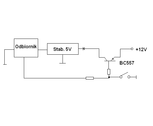

mam spory problem. Otóż chciałbym wyposażyć swój układ oparty o mikrokontroler AVR o podtrzymanie napięcia sterowane z kimkrokontrolera.
Czy rozwiązanie pokazane na rysunku będzie dobre? Zamiast tego tranzystora BC557 podłączałem mosfet BS170. Nie dawałem również rezystora.
Nie wiem czy podłączyłem coś źle, ale spalił się tranzystor i mikrokontroler.
Czy ktoś może polecić jakiś układ samopodtrzymania napięcia zbudowany w oparciu o tranzystory? Skarbnica google wyrzuca mi tylko podtrzymania na stycznikach.
Bardzo proszę o pomoc. Boję się, że spalę kolejny układ.
Schemat

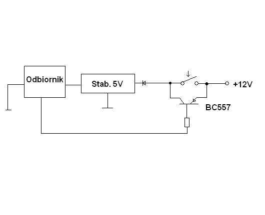

Czy może taka wersja będzie ok?
Boję się tylko, czy gdy układ będzie wyłączony, to czy tranzystor nie będzie pływał.
P.S. Jeszcze pytanie z innej beczki. Czy w transoptorze CNY-17, oprócz sterowania światłem bazą tranzystora można normalnie sterować?

Mikrokontroler mg się spalić (to zależy od wartości rezystora w bazie), ponieważ popłynął prąd w obwodzie E-B tranzystora, i na porcie mikrokontrolera pojawiło się 12V.
Takie rozwiązanie jest złe takze dlatego, że tranyzstor nigdy nie bedzie całkowicie odciety. Aby rozwiązac problem, należy pomiedzy wyjście mikrokontrolera, a bazę tranzystora włączyć bramke z otwartym kolektorem (mozna zrobic np na BC547).

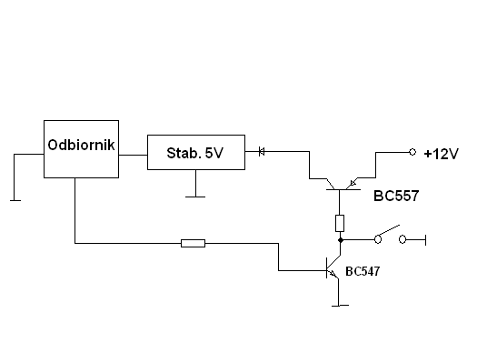

Nie wiem, czy dobrze zrozumiałem. Powinno to wyglądać w ten sposób? Prąd pobierany przez odbiornik jest na poziomie 50-60 mA.
Nie wiem jakie wartości rezystorów przyjąć w układzie.
Czy nie przydałaby się również jakaś dioda z portu mikrokontrolera?

Postautor: r-mik » 1 paź 2010, o 12:31
Schemat ok.
rezystory po 10k będą ok.

Postautor: Tomasz Gumny » 1 paź 2010, o 13:24
Schemat ok. rezystory po 10k będą ok.
Przydałyby się jeszcze rezystory między bazę i emiter w obu tranzystorach. W PNP, bo prąd zerowy kolektora może wysterować NPN. W NPN, bo wyjście portu procesora, nawet jeśli będzie ustawione programowo napięcie w stan niski, to po obniżeniu napięcia zasilania poniżej pewnej wartości ustaawi się w stan wysokiej impedancji (przy włączonym "brown-out") lub w stan nieokreślony, który może być długo wyższy niż 0.7V.
