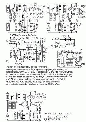

Postautor: cin126 » 31 maja 2010, o 13:37
Są tanie i nie tanie LED latarki i jedynie samemu można przerobić tanie i nowe latarki, które mają nowe i nie spalone LED. Latarka domowa na LED nie może mieć za mocne światło bo jest za kontrastowo wstrętne światło i źle oświetla pomieszczenia mieszkalne i drażni oczy i pobiera duży prąd i jasność świecenia takiej latarki dosyć szybko maleje, a praktycznie zasilanie na baterie mija się z celem. Następną sprawą do wyjaśnienia jest prąd LED przy którym świeci ona 100tyś.godzin i po tym czasie siła światła spada o połowę i np. takim prądem dla LED P=0.1W jest Id=1.8mA i proporcjonalnie to samo odnosi się dla LED większej mocy. Podam ciekawe i trochę większe prądy dla nowych LED P=0.1W: Id=2.2mA lub Id=2.6mA oraz największy prąd Id=3.3mA -z konieczności. Takie małe prądy wymagają dużych i dobrych luster oraz ich ilość np. 8sztuk i takie są tanie i stare i duże latarki na akumulator żelowy. Podałem załącznik ze schematami jak zasilać LEDy w latarkach i nie jest to proste aby latarka świeciła jednakowo jasno aż do chwili wyładowania się baterii. Podałem także cenny schemat zasilacza wstępnego zasilanego z dynama rowerowego poprzez prostownik diodowy i wiadomo jest zasilany napięciem stałym pulsującym i posiada funkcję magazynowania światła na czas 10sekund świecenia światła przedniego i tylnego, po nagłym zatrzymaniu się roweru. Można przewinąć dynamo rowerowe cieńszym drutem i nawinąć więcej zwojów np. 1.7x lub 2x i wtedy idąc poboczem drogi światła świecą pełną mocą, jak dla dzieci jest to trochę cudów elektronicznych, a zasilanie tylko z baterii też ma sens, bo wtedy czas pracy wynosi 20godzin tak samo jasnego światła. Myśląc o rowerze trzeba przykleić szybkę (pokrywka z płyt CD) butaprenem i okleić LEDy z lustrem aby zapewnić hermetyczność i niezniszczalność lustra na wodę. Zasilanie LED źródłami prądowymi ma dużą dokładność i oszczędność dla zasilania 3xAA i dla baterii i dla akumulatorów, ale czasem może okazać się potrzebna specjalna regulacja. Także są podane dwa różne wskaźniki zużycia baterii. Można zrobić latarkę optymalną dla mocy świecenia i długiej żywotności LEDów dla LED P=1W /95Lm, typ: SG LA140S01L i zastosować je w liczbie 8sztuk i każda LED ma prąd Id=13.5mA, co daje w sumie około Io=110mA i jest to jeszcze dobry prąd i dla długiej żywotności użytkowania samych akumulatorów. Miejsce mocowania LED do lustra potrzeba podciąć czołowym frezem np.średnicy f=5mm (przynajmniej ściąć plastikowy kołnierzyk).
