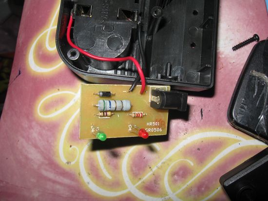

Dzięki za odpowiedź. A może wykorzystać ładowarkę od wkrętarki ? Posiadam taką która daje 18v (bez obciążenia ok 30v) Do ładowarki jest jeszcze stópka do umieszczenia tam akumulatora.Wewnątrz jest płytka z kilkoma elementami między nimi jest duży rezystor.Czy może on służyć właśnie do ograniczania prądu ładowania ?
Możliwe, najlepiej pokaż zdjęcie płytki.

Postautor: madmax78 » 16 mar 2010, o 01:07
Wygląda to tak....

Postautor: Statyk » 16 mar 2010, o 07:44
Teraz już wiecie dlaczego akumulatorki wkrętarki trzeba co pół roku wymieniać na nowe...
Ładowarka.... Litości.

Postautor: Tomasz Gumny » 16 mar 2010, o 11:13
Prawdopodobnie wystarczy przeliczyć i wymienić ten duży rezystor, ale jeśli od strony druku tam nic więcej nie ma, to trudno to nazwać ładowarką.
Madmax <- czy możesz pokazać od strony druku?

Postautor: madmax78 » 16 mar 2010, o 12:26
Chyba zostałem źle zrozumiany. To , na fotce, to nie jest cała ładowarka, tylko stopka do umieszczenia tam akumulatora. Ładowarkę właściwą podłacza się pod to gniazdko na fotce.
Ponieważ ładowarka ma klejoną obudowę, wolałbym jej nie rozbierać.
Sama ładowarka daje napiecie 18 v i 400mA.

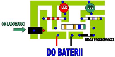

Przerysuj schemat tego co jest fotografii. Przypuszczam, że ta druga część to po prostu kawałek zasilacza sieciowego.

Postautor: madmax78 » 18 mar 2010, o 01:26
Nie wiem, czy wystarczająco wyraźnie widać...

Postautor: Tomasz Gumny » 18 mar 2010, o 10:46
Chodziło mi o schemat, ale napracowałeś się przerysowując płytkę, więc schemat wygląda tak:
- czerwona LED sygnalizuje zasilanie
- rezystor 560R(?) ogranicza prąd ładowania
- zielona LED gaśnie gdy prąd ładowania spadnie poniżej ~3mA
W sumie żeby zmniejszyć prąd wystarczy wymienić rezystor 560R (sprawdź wartość lub podaj słownie kolory) na większy, ale nadal to będzie zasilacz z rezystorem a nie ładowarka.

Postautor: madmax78 » 18 mar 2010, o 12:15
Ten duży opornik ma wartość 5,6 ohma (nie miałem w wordzie złotego koloru :602: )
Czerwona dioda świeci po podłączeniu tego układu do ładowarki. Zielona świeci wtedy, kiedy podłączony akumulator. Nie wiem, czy dioda gaśnie po naładowaniu akumulatora, zwykle uzywam go po 5-6 godzinach ładowania- z konieczności.
